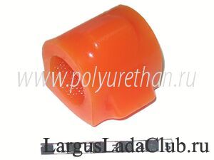

Лукич, Привет! У меня тоже втулку стабилизатора два раза поправлялась, последний раз смотрел - опять вылезла и видемо уже поддёрлась. Думаю поменять на полиуритановые - вот такие ![]() Файл "http://www.autometric.ru/lines/52bec00dec5c3.gif" не найден! [/URL] Уже 120 т. км мы вместе!Ларик Люкс 7 мест. 16 кл. | ||||||
Челябинск 30-11-2012 Сообщений: 655 Lada Largus 7 мест 16V |
Лукич, По поводу разреза не знаю, по каталогу Полиуритана они на Рено и Ларгус - посмотри по их каталогу. А разрез можно и сделать, тоже думаю что дорого, посмотрю может другие (немецкие, японские) посмотрю. По Экзисту очень много наличия и производителей - вот тоже думаю какие и какого производителя прикупить? Надо выслушать советы форумчан бывших Логоноводов каких производителей резинки прикупить? Цена и качество. Менять не сложно, но хотелось бы уже поменять и забыть тыс на 50.http://www.exist.ru/price.aspx?pid=86F04FC0&sr=-8 Редактировалось: 3 раз (Последний: 27 апреля 2015 в 11:30) Файл "http://www.autometric.ru/lines/52bec00dec5c3.gif" не найден! [/URL] Уже 120 т. км мы вместе!Ларик Люкс 7 мест. 16 кл. | ||||||
