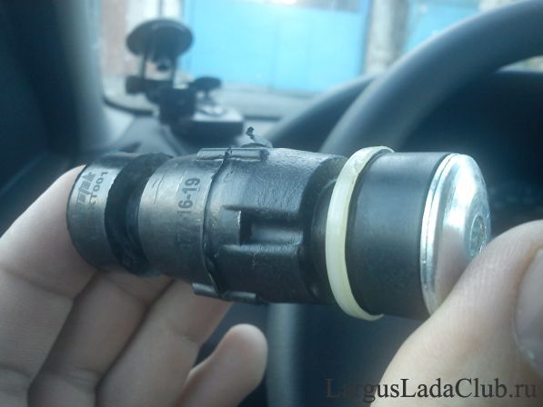

По резиночкам ,как уже писал ,много перепробовал уже их ,и на данный момент стоят :
подушки стабилизатора(это те резиночки через которые стаб крепится ушами к подрамнику )установлены такие :Nissan54613-4AA0B(они же Masuma MP1099 ,диаметр 25мм !!!!)
стойки стабилизатора (Это то что крепит конци стаба к рычагам передним .Три бублика +болт и пластиковая шаёбочка ):
Renault 6001547138 (Кстати ,я так и не выяснил как же всётаки правильно нужно ориентировать при установке центральный бублик ,мнений стока ,что мозг взрывается ,одни пишут что его нужно одной стороной туда-то ставить ,тут же другие ,что наеборот .Как у меня сейчас стоят ,я не помню ,но ставил так как они изначально были установлены еще на заводе .)
данные детальки были установлены осенью прошлого года .На данный момент, там все как новое ,пока что еще как новое :)
Почему ниссановские подушки ,не помню где ,вроде на Драйв 2 вычитал ,что с завода на стабах стоят подушки аля от Логана ,а у них стаб имеет меньший диаметр чем На ларгусах .Поэтому штатные ,при установке на заводе топорщило ,и они якобы не правильно работали там .На моём так и было ,штатные подушки как бы выпирали из проушин ,и было видно ,что при установке, или возможно от работы стаба на кручение,их начинало выворачивать их крепежных ушек .Подушки от ниссана под 25диаметр стаба встали туда как положено ,и работают правильно ,их не выдаливает и не коробит .Ну ,у меня сейчас так лично .Даволен ,пока даволен .
Редактировалось: 4 раз (Последний: 30 мая 2018 в 10:32)
Андрей710:
всё именно так, как на этой фотке. вырезы центральной втулки должны смотреть вверх при установке. в книге по ремонту напЫсано
Тверь
Рейтинг: 660
27-05-2013
Сообщений: 594
kraftwerk,
Ок ,кратко и понятно ! stuk
Андрей710, вот, академичный способ с фотками https://wiki.zr.ru/Подвеска_129_Ремонт_Logan_2005
