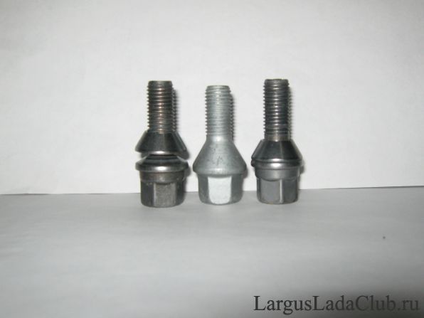

Костя-Чел, Разница в том, что для штамповки конус на болту неподвижный то есть болт сделан из одного куска металла, а на болтах для литья конуса выполнены в виде втулок или шайб кому как нравится и затягивая болт меньше изнашивается отверстие в диске.

У нас на родных болтах литье не пошло, поставили те что в комплекте с литьем шли. Зато теперь другая беда - резьба несколько иная и родные болты не идут. Выяснилось это когда запаску ставить пришлось. Зато болты от литья прекрасно держат штамповку. Очень боялись что длинны окажутся и цапать будут.

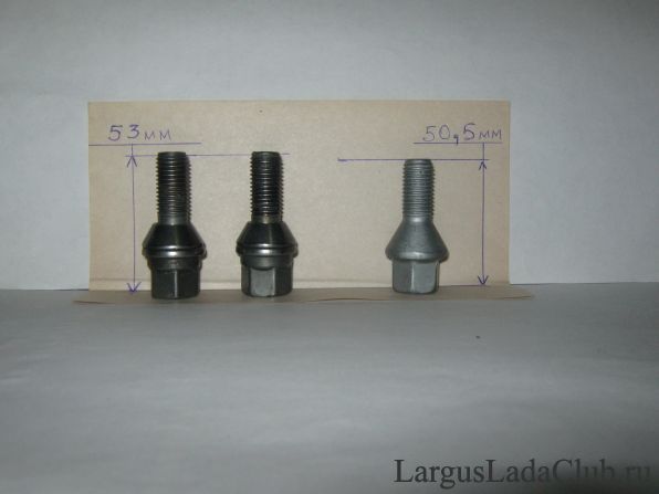

POLAR WOLF, у меня литьё штатное и штамповку купили на зиму( и отъездили сезон) Так вот на штамповку болты ЦЕЛЬНЫЕ и короче, и для литья с ПОДВИЖНЫМ конусом и длиннее.
у меня разница с купленными под литые диски , со стоковыми болтами всего 5мм , в принципе мог и не покупать просто держались бы всего на 4нитках , что не кошерно ..

Купил сегодня секретки посмотрел маркировку м12×1,5 26мм. Брал секретки в магазине Рено54, сказали что на ларгус 100% подойдут. И еще раз посмтрел болты из комплекта м12×1,5 25мм/52мм . Приложил их друг к другу разница по длине резьбовой части в 2 мм. И все же ответа на вопрос я не получил, похоже все будет решаться при установке колес.

Уже где-то писал. Новые колесные литые диски шли в комплекте с болтами. В сравнении с родными от штампованных отличаются только покрытием. Родные оцинкованные, с литьем хромированные.

По случаю замены колес проверил болты на обоих видах дисков - на литье реально нужно длиннее на 2-3 витка.
