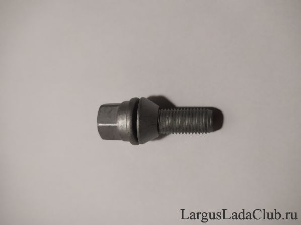

kanvlg:
Какой артикул этого колёсного болта?
Febi Bilstein 27756 / SWAG 60927756
Комплект брал Febi, сейчас взял SWAG. Данные болты идентичные. В каталоге Febi, напротив номера Febi, сразу идет кросс-номер по SWAG.
