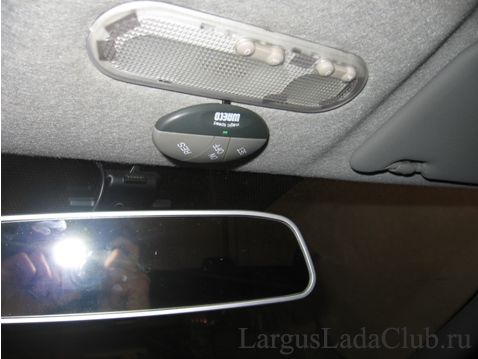

На этом фото – пульт управления , установленный около плафона в салоне. Как я не искал, лучшего места для него я не нашёл. Есть ещё одно оптимальное место – врезать его в верхний кожух рулевой колонки. Однако, резать кожух я не хотел, т.к. в случае БОЛЬШИХ проблем с машиной и необходимости ремонта по гарантии я его мог бы снять.
3 кнопки – включение/отключение, установка скорости/увеличение скорости, уменьшение скорости. Вроде бы всё ясно. Включил перед поездкой, разогнался до нужной скорости, нажал кнопку – машина едет с этой скоростью.

Я такой на Galant 1988 г. ставил- Офигенная тема!
Одно только не правильно на картинках- неправильное место установки пульта. Он должен быть под рукой!!!
Из личного опыта пользования именно этим круизом: топливо нэ экономит, а вот устаёшь гораздо меньше.
