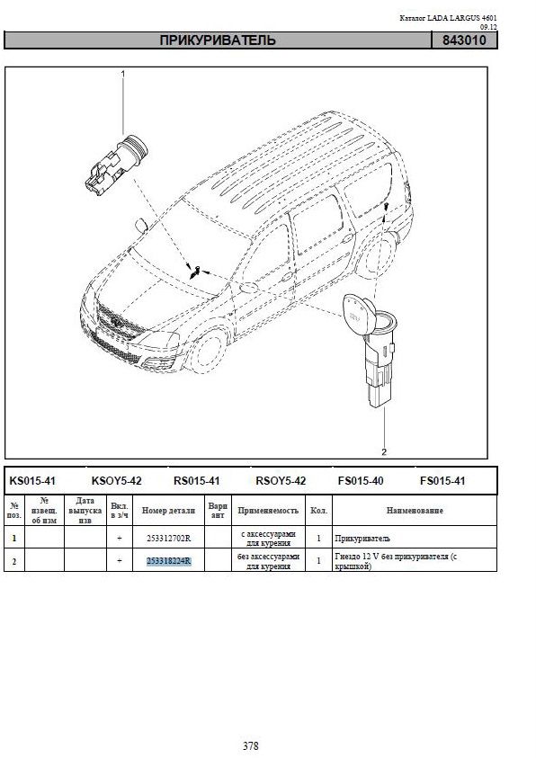

Только скорее нужен не прикуриватель, а розетка на 12. Удобная штука. Особенно при поездках с детьми в 3тьем ряду. Им мультики, а на переднем можно что-то подзаряжать( навигатор например)
розетка 12V от Chevrolet под номером 96 482 587
вот что выдал каталог на Ларгус!
номерок то и оригинальный имеется!
почему на заводе то не поставить сразу. war_ister
