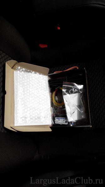

Отчет, как обещал.
Заказал на сайте изготовителя круиз- у них пока модели на Дастер, Логан, Сандеро. Один из них и вял.
Далее установка. Основной источник- те кто уже ставил
То, что сделали именно мне на сервисе (Сервису отдельная благодарность. Настоятельно рекомендую- знаю ребят с 90-х годов, со времен расцвета авто.ру и практически все авто делаю у них (по допам) ):

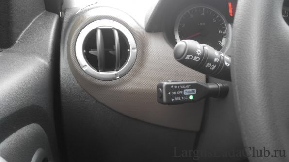

1) Усилили место крепление ручки на кожухе- закладной пластиной. Производителю стоило бы класть широкую шайбу- как вариант для крепления

ЗЗЫ: У меня ручка установлена ниже рычага поворотов- чтобы не слепила (есть режим ночной и выкл.) светодиод индикации работы круиза. Кстати! Оч. не хватает самодиагностики по отсутствию сигнала с датчика скорости... при этом ничего бы не должно включатся вообще (как у меня- режим поддержания ХХ).
Фото не мое- взял на драйве у человека с дастером, кто ставил такой круиз

LargusMSK:
Нижнее расположение не мешает посадке, ногами нельзя случайно задеть?
Было бы инересно посмотреть на фото.

hvicha,
Постараюсь на днях фото сделать
У меня не сильно вниз торчит.
