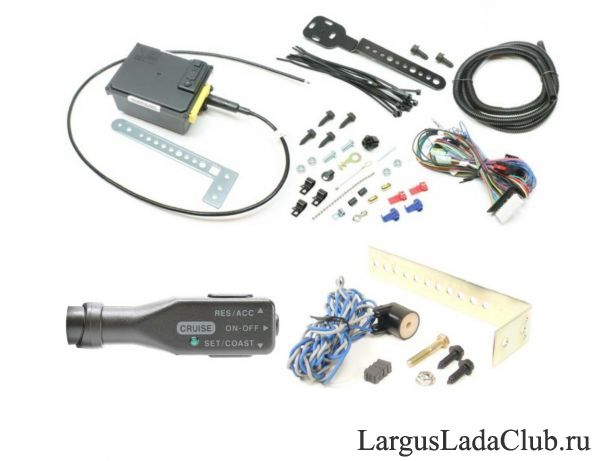

У меня на ростре, как вы видели, трос кк жестко соединен с рычажком дросселя. И при этом всё работает! Сегодня круиз испытал поездкой в Питер. Всю дорогу кк пользовался. Работает отлично, претензий нет. Можно разгонятся для обгона педалькой, затем возращается на заданную скорость.

Спасибо товарищи за помощь! А тем кто надумает ставить кк на трос. привод, смело можете выбирать rostra 250-1223.

А еще такой вопрос по поводу ROSTRA 2501223 Global Cruise Universal Electronic Control Module
я вот раньше видел отдельно привод, отдельно блок управления (типа "мозги").
Тут привод с электроникой совмещены в одном корпусе? Только кнопки управления докупить надо, если нет в комплекте?
RS015L-01A-41 - Пожалуй, первый Ларгус в Севастополе :)
Saint Father, привод и ЭБУ совмещены в один корпус , органы управления - кнопки или рычаги с кнопками , идут отдельно
Saint father:
Вообще-то, в полном комплекте идет псевдорычаг с управлением круизом.
не идет, при оформлении заказа указываешь или кнопки или рычаг 1 или рычаг 2
