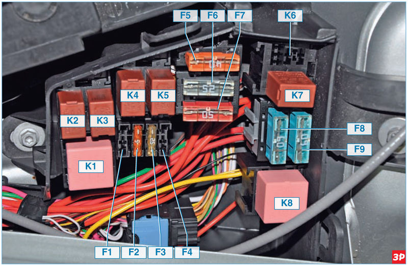

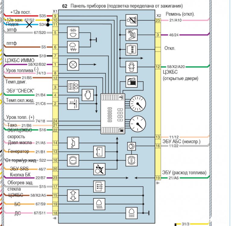

А теперь по установке. Всего подключил 6 проводов и 2 фишки (на переключатель управления). Из проводов: массу кинул прямо на клемму АКБ, плюс взял на блоке предохранителей от реле к1 ножка 30, тахометр провод 21 и скорость 22 на разъёме приборной панели, 2 провода на датчик тормоза (желтый +, оранжевый -).

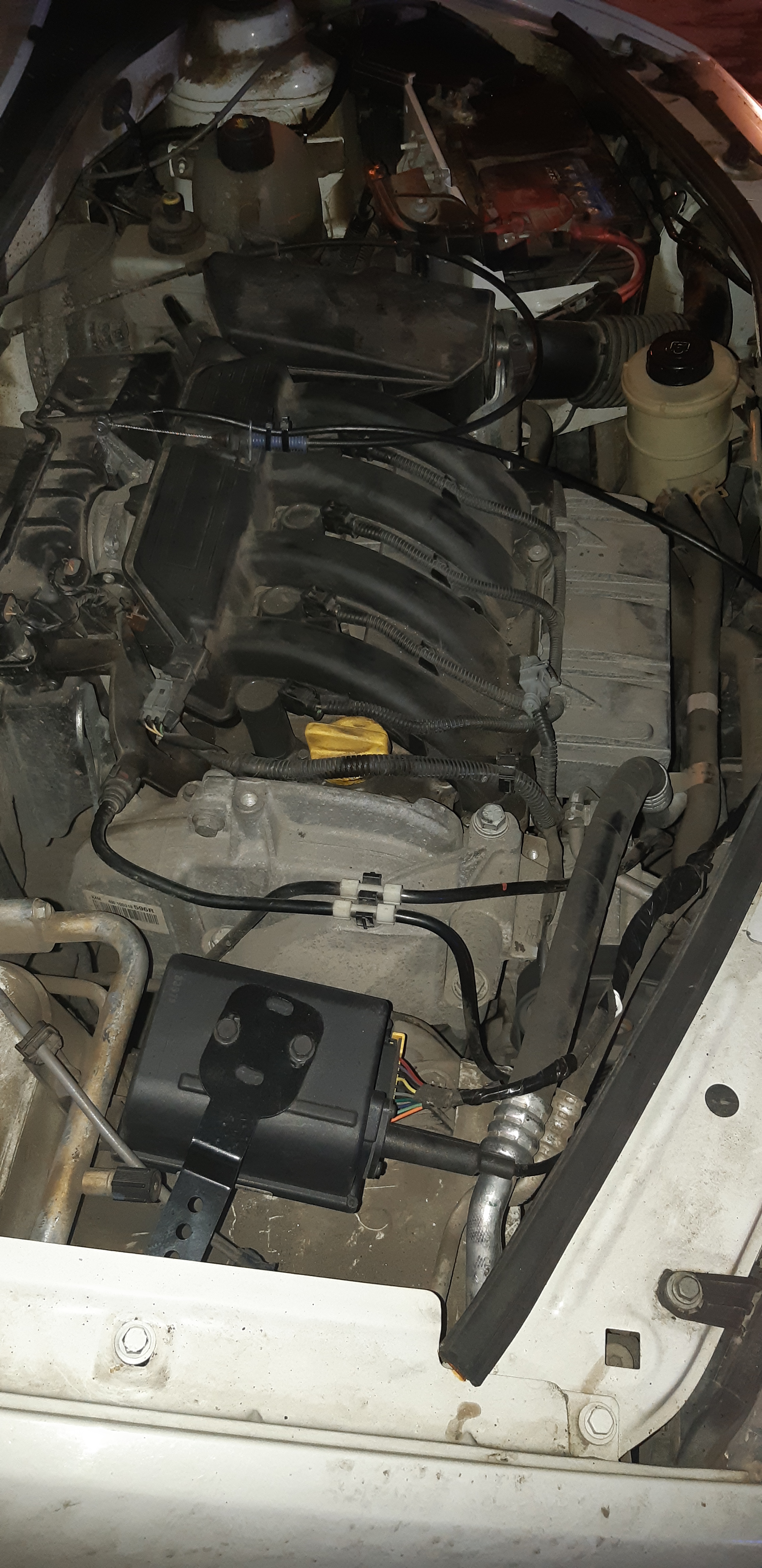

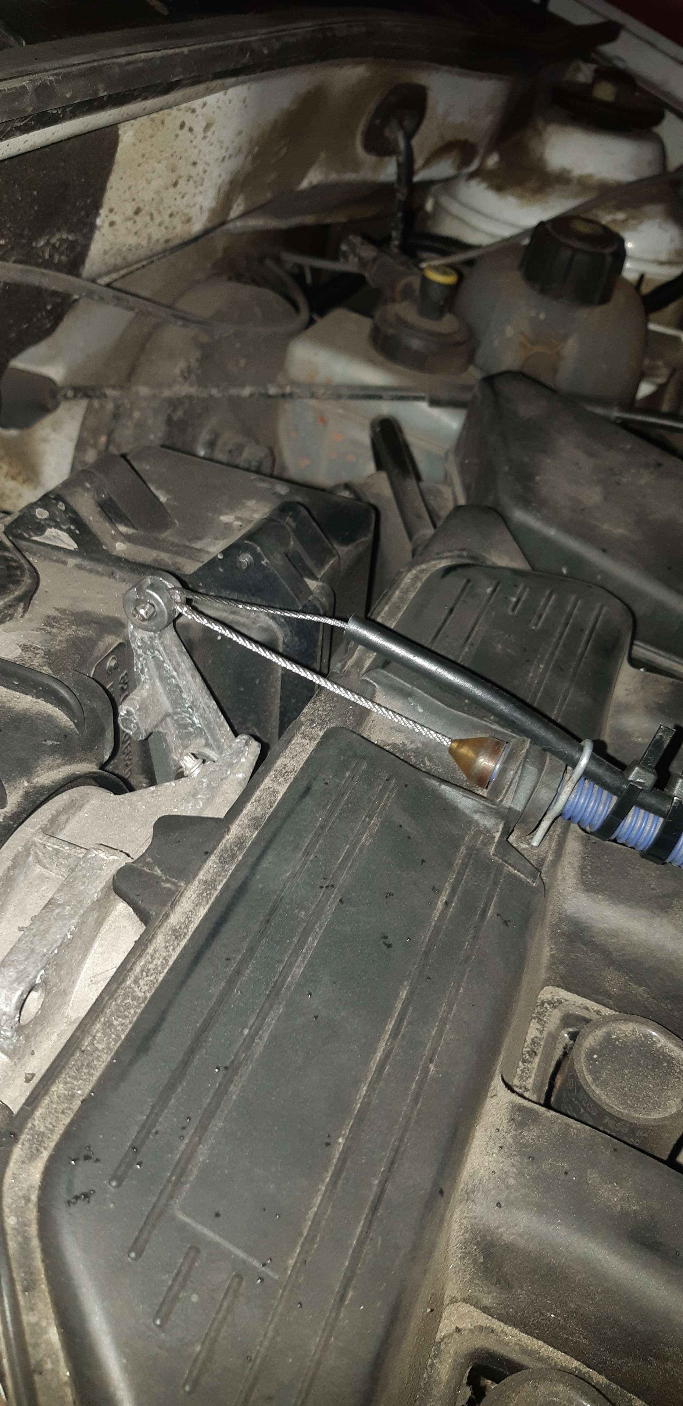

Сам модуль кк отлично поместился над правой подушкой двс. Долго кумекал как подключить тросик. В итоге сделал не большой надрез на наконечнике троса газа и просунул в прорезь трос кк, затем всё вместе воткнул в паз рычажка дросселя. Держится хорошо. Провода питания пришлось удлиннять. Делал всё на скрутки. По времени процесс занял около 5 часов.

фото после установки

Крепление троса кк

Плюс питания кк на Реле К1 ножка 30

распиновка приборной панели

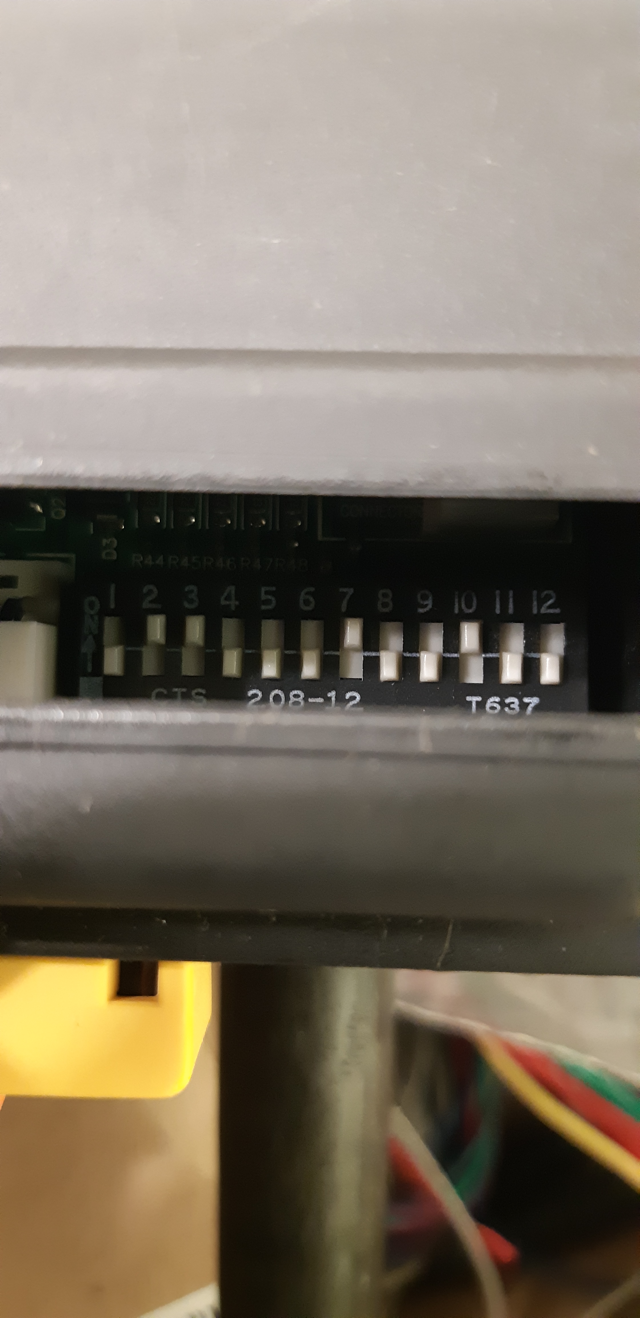

Двеннадцать переключателей для настройки под конкретный авто. Сейчас у меня настроен как на фото, но с чувствительностью ещё поэксперементирую, т.е. первые два поменяют позиции.
Это не правильно! Должен быть специальный крепёж, позволяющий прибавлять "газ" педалью независимо от К.К.
Посмотри в бортовиках, Олега или моём.
Петрозаводск
Рейтинг: 9
06-12-2019
Сообщений: 20
Концы и оплётку можно вместе крепить как я понял.Нельзя троса вместе сцеплять. По крайней мере никаких проблем с тросами нет. Трос газа легко перемещается без ограничений.
Добавлено новое сообщение 24-01-2020 в 17:16:40:
Спец крепежа не предусмотрено
karabaskofff:
karabaskofff:
Возможно что в самом "чёрном ящике" предусмотрено свободное перемещение троса привода
при воздействие на него в обратном направлении штатного троса привода дроссельной заслонки.
karabaskofff:
Странно. Но если правильно работает то и ладно.
Редактировалось: 1 раз (Последний: 24 января 2020 в 18:57)
у нас с тобой ТРОСЫ совмещены ВМЕСТЕ жесткой сцепкой
Редактировалось: 1 раз (Последний: 24 января 2020 в 19:31)
Петрозаводск
Рейтинг: 9
06-12-2019
Сообщений: 20
А на ростре так при желании не получится, ход троса кк меньше хода троса газа, потому троса нельзя скреплять. При выжиме тросом газа до отсечки, трос кк при выборе хода смешается чуть вверх, позволяя полностью отклониться рычажку дросселя.
karabaskofff:
А на ростре
трос КК должен соединяться с заслонкой дросселя гибкой сцепкой
Редактировалось: 1 раз (Последний: 24 января 2020 в 20:33)
Ну, всё таки оболочки тросов жёстко совмещены а тросы через спецштуку.
karabaskofff:
Мне кажется что не доложили просто в комплект крепежи тросов. Раз трос К.К. смещается вверх
значит в самой коробке привода нет устройства для разделения работы тросов.
Изгиб троса с большими углами вообще не является нормальным явлением.
Трос должен либо взад-вперёд ходить либо наматываться на шкив.
Исходя из видео - у нас СЛАЙД АДАПТЕР. Но есть разные. Но должны стоять какие либо.
Редактировалось: 1 раз (Последний: 24 января 2020 в 21:23)
спецштука - это обычный зажим , осуществляющий жесткую сцепку тросов
Добавлено новое сообщение 24-01-2020 в 21:24:37:
ярик, просто у нас с тобой сервопривод мембранного вакуумного типа
Редактировалось: 2 раз (Последний: 24 января 2020 в 21:25)
Петрозаводск
Рейтинг: 9
06-12-2019
Сообщений: 20
Эти приспособы что на видео есть в комплекте. Они предназначены для соединения троса кк с рычажками дросселей определенных авто. Но не один из них на ларчика не подходит. Никаких зажимов для тросов кк и газа нет в комплекте и на данном устройстве не требуется. Отклонение троса кк вверх при втянутом тросе газа не значительное(есть видео в инете, где мужичок рассказывает как устанавливал ростра, у него точно так же.) Вообщем с тросами всё гуд.
karabaskofff:
Сфоткай, не поленись. Поглядим - подумаем.
karabaskofff:
у него точно так же
Мужички не все одинаково полезны бывают. У всех свои тараканы в башке.
Лучше бы страницы из инструкции да с фотками.
P.S.
Завтра посветлу сфотографирую работу СЛАЙД - АДАПТЕРА от "Waeco"
Редактировалось: 1 раз (Последний: 24 января 2020 в 23:54)
Петрозаводск
Рейтинг: 9
06-12-2019
Сообщений: 20
Простите господа сердечно! Виноват перед вами ввел в заблуждение, видать при установке поздно ночью померещилось. Ничего там никуда не отклоняется. Запаса хода троса кк хватает на весь ход рычажка дросселя! Вообщем всё с тросами хорошо!
Переставил первые два переключателя в положение off,т.е. выставил на минимальную чувствительность работу кк. И всё получилось! Хоть 40 км тошни, всё плавненько работает!
karabaskofff:
То есть - при отклонении рычага дросселя трос К.К убирается в свою оболочку так же как и трос "газа"?
Я правильно понял?
Петрозаводск
Рейтинг: 9
06-12-2019
Сообщений: 20
ярик, да, всё верно! Убирается!
karabaskofff,
Вот фотографии специального соединителя тросов "газа" и К.К.
СЛАЙД - АДАПТЕР. То есть - скользящий адаптер.
Положение холостого хода - наконечники обоих тросов рядом.
Положение "средний газ" - трос "газа" может передвигаться независимо от троса К.К.
Это позволяет при следовании в режиме К.К. в любой момент педалью прибавить "газ",
например при обгоне и отпустив педаль "газа" вернуться к заданному режиму К.К.
так как трос и наконечник троса К.К. останутся в положении заданном ранее водителем.
То есть к той скорости что была до прибавления "газа".
Это положение максимального "газа" - рычажок дроссельной заслонки повёрнут до упора
а трос К.К. остался в положении - выключено.
Наверняка во всех системах К.К. есть те или иные адаптеры.
Их нужно применять согласно инструкции к К.К.
У меня адаптер смонтирован точно так как в инструкции и как говорил Олег.
Редактировалось: 1 раз (Последний: 25 января 2020 в 12:46)
