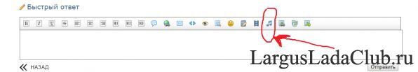

У меня при поднятии микролифта до середины звонкий стук, а внизу и в самом верху нет. ОД не ремонтирует, говорит кто нам за это будет платить.. Подскажите как аудиофайл вставить?

LFR, ссылку нужно на мр3 файл:

Это я понял, выше ссылку с яндекс диска добавил, но не прослушивается. Она у меня на компе.

а просто ссылку на ядиск без вставки через вышеуказанную кнопку?
