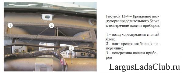

Где смотреть?
внутри панели - бьется шланг на омыватель заднего окна об усилитель панели

oapv, а как добраться до этого шланга и как лечить? Надо панель снимать? Или можно из подкапотного пространства добраться до шланга?

У меня тоже загремело под торпедой в районе пассажирской П.Б., как съезжаешь на (стиралку) начинает греметь, похоже только снятием торпеды можно лечить или попробовать через дефлектор печки хоть поролона туда пихнуть, авось поможет.
обязательно
