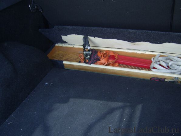

Дополнительный отсек в пятиместном варианте, второй пол, органайзер
Создание дополнительного места хранения всякого рода нужных мелочей, выравнивание пола и тд.
Дополнительный отсек в багажнике + убирается ступенька.
Материалы и инструменты: OSB, ламинированный ДСП -8 мм, ковровое покрытие, степлер, электролобзик и по мелочам.

Остается сделать два кронштейна для того чтобы закрепить каркас за болты задних ремней безопасности.
В отсек можно положить: буксировочный трос, аптечка, компрессор, знак аварийной остановки и другое.

Весьма оригинальный способ убрать ступеньку, а как отсек для чего-нибудь маловат. Если только не наркотики через границу везти :D

Отлично получилось !!!! ещё бы размеры этих 2 половинок И каркаса !
vaniko, Ну я думаю замерить можно самостоятельно по своему ларгусу.
Главное есть образец.
Просто другой инфы нету, но если вы сделаете, то прошу сделать с размерами и фотоотчетом и сметой.
Это было бы полезно другим форумчанам.
Сибирь38, Не удобно будет по нескольким причинам
1 "Гроб" он большой, и ухудшает аэродинамику сильно увеличивая расход.
2 Запаску, домкрат, трос буксировочный и т.д. оттуда доставать отдельная история
3 Если там лежит запаска и т.д., то уже шмотки и прочие "чистые вещи" туда не положить. Ну и опять-же доставать станет совсем трудно.

А что, вполне прилично сделано!
Всё бы это карпетом обтянуть,да и сверху что бы половинка открывалась,было бы совсем зашибись.

Да уж, жесть... Гроб возить с собой, прикольно наверное на кочках, все побрякушки гремят по деревяшке, запаска летает туда сюда, а в случае краш теста, 100кг ящик прилетает как 10т в спину задним пассажирам...Запаска должна быть на своем месте,домкрат и ключ тоже, набор автомобилиста и чемодан инструмента +5 л канистру воды без проблем запихиваются в сетку карман, укладываются в нижу за 2 рядом и сетка цепляется за подголовники... Вуаля багажник пуст-ние не летает, а в случае необходимости вытащить из сетки в нише нужный предмет - 2 пальца об асфальт...откинул спинку сидухи и достал. Не нужно ничего вытаскивать из багажника... ИМХО Единственный деревянный ящик приемлемый в багажнике - сабик не более 50л. Да и то лучше стелс, чтоб место не занимал... Такой фальшпол хорош тока торгашам болтами и гайками... На рынке приехал открыл крышки и весь ассортимент наруже... А на море с таким поедешь дык менты в краснодарском крае все ранво выгребут каждый ящик в поисках наркоты...

Wagon Mafia, грамотно сделано!
Всем критиканам - в Ниссан Х-Трейл организован штатный ящик точно по такому же принципу. Только он разумеется из пластика и выглядит по приличнее, ну понятное дело, фабричный.

Обратите внимание, он тоже выше нижнего края проема. Полку я специально снял. Ящик можно убрать, полки положить вниз - тогда будет ступенька между полом багажника и сложенными задними сиденьями. При укомплектованном ящике пол ровный. Так что автор деревянного ящика молодец, возможно я сделаю себе такой же в пятиместный Ларгус. Разумеется, для самоделки не добиться точности пластиковой отливки, но функционал тот же самый.

Было немного время немного мастерил. Сил
ьно не пинайте

да отлично всё. не совсем понятно что демонстрирует последнее фото? Ящик как-то закреплён или просто лежит?

Согласен, как потеплеет тоже хочу такой ящик соорудить.

Самаритянин, Валерий, Вот только где бы материал найти, чтобы совпадал по цвету и фактуре - тогда совсем отлично было бы.
