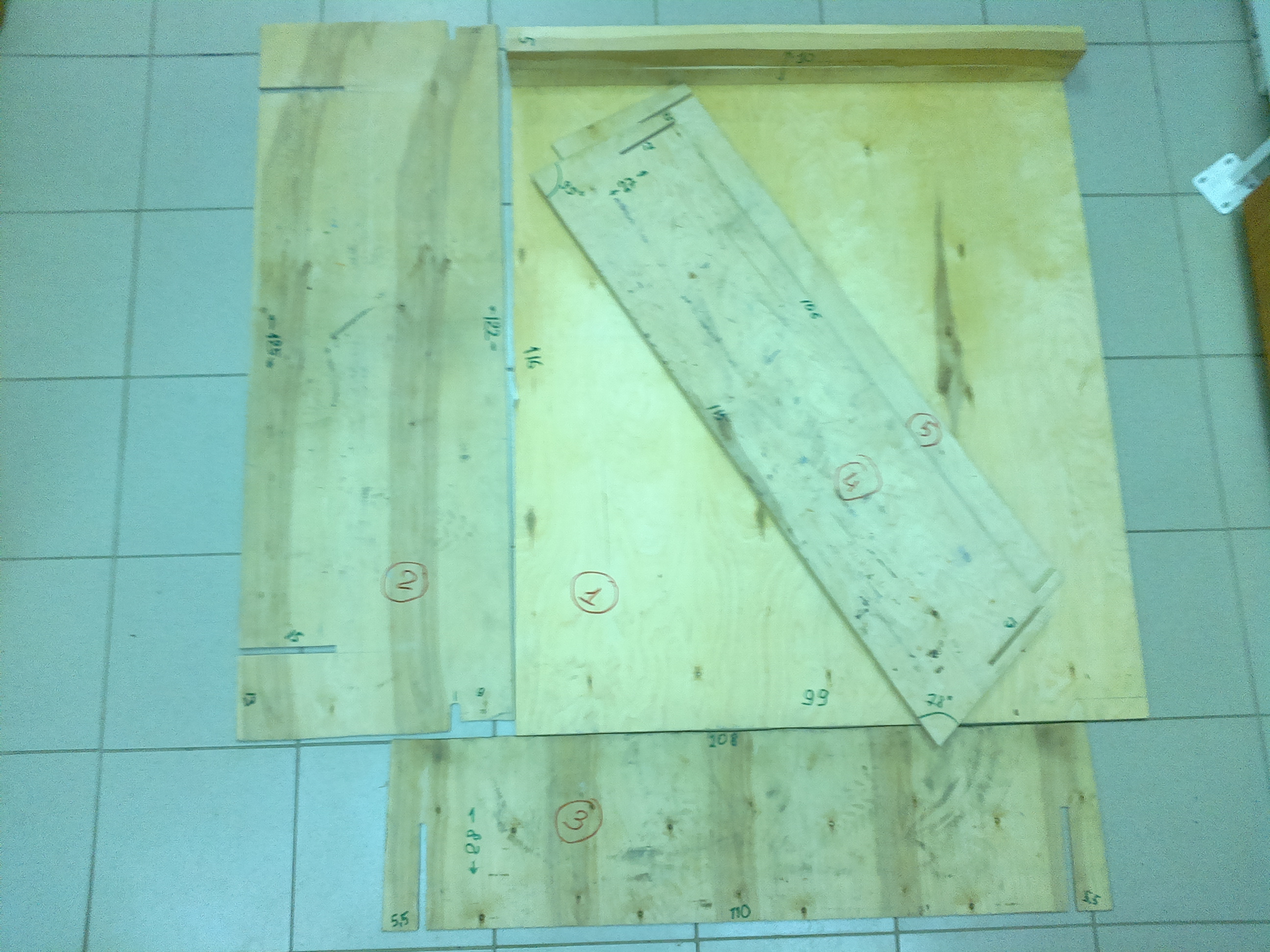

Добрый день.
Хочу рассказать как я сделал багажник из фанеры для рабочего 5-ти местного Ларгуса.
Тем кто молится на эту машину читать не рекомендуется :)
Итак, 2 года назад на фирму, в лизинг (очень хорошая штука для малых предприятий) был куплен 5-ти местный Ларгус. И сразу же понадобилось использовать его по прямому назначению - перевезти не большой груз. Чтобы сразу не ухайдохать багажник, был куплен резиновый коврик, который оказался пустой тратой денег (хорошо, что не больших). Груз в багажнике катался и бился обо всё. Стало ясно, что для использования автомобиля как мини грузовичка без обустройства багажника не обойтись. Было решено сделать что-то типа короба из фанеры (благо какие-то остатки были под рукой). В общем за пару часов с помощью электролобзика была сделана конструкция, которая служит верой и правдой уже 2 года. Именно по-этому и делюсь с вами, т.к. конструкция полностью оправдала своё предназначение.
Померил, прикинул и напилил несколько деталей:
Которые кладутся в багажник в следующей последовательности:
Под шторкой конструкция почти не видна. Можно оставлять машину с грузом во дворе на ночь.
Размеры на деталях нарисовал, углы как смог измерил. В общем для тех, кто использует машину для работы, надеюсь информация будет полезной.
з.ы. на этом форуме никогда не постил. Если что-то криво написал - пардоньте, постараюсь исправить.

Бамбр,
Возим сантехнику. Бывает санфаянс в коробках, а бывают и фланцы и задвижки, которые при манёврах могут не слабо ударить.
Правильно понял, что дно с бортами не соединяется?
А вообще из разряда - дешево и сердито. И главное полезно.

NOV1,
Всё верно, не соединяется.
Сперва думал как-то соединить, но решил, что важнее будет закрепить короб к петлям заднего сиденья и сделал это крепление, но оказалось не то не другое не требуется. За время эксплуатации перестал пользоваться креплениями к сидению, а крепление днища к бортам не нужно вообще (если только не возить что-то мокрое. тогда вода, конечно, протекает в щели).
