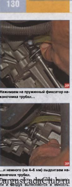

evgen, Тоже мучался с прокачкой сцепления. Жал на пружину со всей дури, но шланг не поддался. Плюнул пока, ибо жидкость перемешалась, но всё же надо будет этот вопрос при следующей замене тормозухи добить. Вроде как эту самую пружинистую скобу не нажимают, а просто выдёргивают, а потом вставляют.
Алексей010:
Как-то покачав этот фиксатор влево-вправо вокруг оси трубки, всё сразу получилось. А если просто жать, то да, не получается расфиксировать.
я сам с третьего раза понял, как это работает. Если пружину просто вынуть, то и шланг при прокачки педали выходит совсем и прокачка вся насмарку. Нажимаем на фиксатор и шланг тогда выходит именно на длину спуска давления, а полностью не выходит. И в этот момент надо помочь жидкости шприцом. Создать разряжение, или проще говоря, высосать. Потом зафиксировать шланг по месту штатно (пружиной), высосанную тормозуху слить братно в бачок, и так несколько циклов, пока на педали сепления не появится должное усилие - это сразу станет ощутимо

А чтобы понять, как пружина работает - надо её просто вынуть и рассмотреть. При прокачке надо её нажимать вниз. Не крутить, не гнуть взад-вперед, только вниз. Она специальым образом отформована
Шланг выходит сам или всё же его второй рукой выдернуть надо?
Byrmistr, надо рукой вынимать конечно. Единственное, с пружиной шланг не вылазит совсем, а это очень важный момент в прокачке. У меня эта операция с третьего раза удалась. Именно до удовлетворительной кондиции. До этого все, что получалось, это восстановление работоспособности, при этом скорости переключались плохонько, был недовыжим сцепления. Меня это вконец доконало, посоветовался с бывалыми механиками, купил в аптеке самый большой шприц, что был в наличии и вперед. Промудохался долго, пока не выработал наконец технологию и с пружинкой этой не разобрался. До этого я тоже её просто вынимал, но при прокачке шланг выходит из гнезда все коту под хвост. А жидкость шприцом выкачивал так, что силиконовая трубка сжиматься начинала. Сейчас педаль нормально упругая, чувствуется, что работает и качает

evgen:
про прокачку сцепления вроде как отжимать от себя показано
пробовали)))
здесь фотка неудачная, да и не знаю вообще, что это за машина. у нас там трубки пластиковые. а давит он вниз, только не показано, как трубку вынимать. левой рукой нажимаешь пружину вниз, правой вынимаешь трубку
............ левой рукой нажимаешь пружину вниз, правой вынимаешь трубку
Жал, аж палец неделю болел, трубка не идёт!!!! Да и неудобно туда лезть. Попробую ещё раз весной если не пойдёт, поеду к ОД пусть мучаются, и посмотрю заодно как это делается. Надо будет узнать сколько стоит прокачка тормозной и сцепы. Стар я стал.
Редактировалось: 2 раз (Последний: 19 ноября 2018 в 12:32)
чтобы понять как и куда жать, надо эту пружинку вынуть будет и посмотреть её устройство. потом вынуть трубку. трубка там рядом к коробке пистоном прицеплена, надо будет на время прокачки вынуть трубку из пистона, чтоб удобнее было орудовать. а пружинку можно и так снять. если на педаль не давить - ничто никуда не денется. а палец болеть будет.

лезть неудобно, да. надо резонатор снимать, чтобы не мешал. и при прокачке помогать жидкости шприцом. а без пружинки (если её снимать), то при попытке стравить давление, трубка, не имея стопора в виде пружины, вылазит совсем и система хапнет воздуха.
