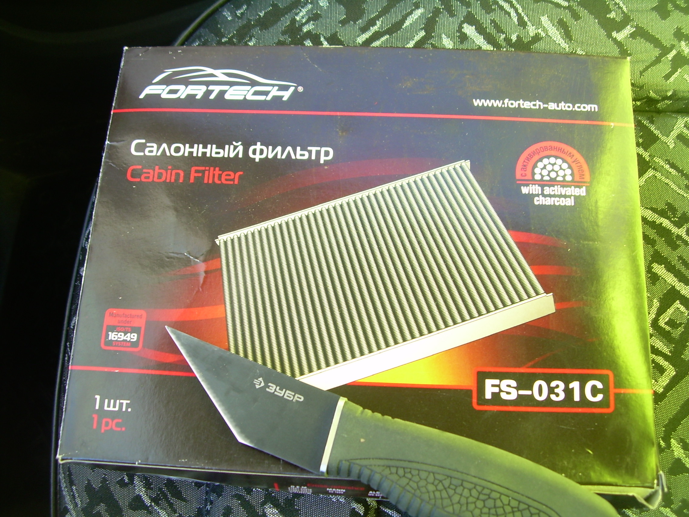

Поставил себе такой,встала как родная.Сиденье снимал,намного удобно,использовал зубра.
DSCN1374_007d6.jpg | 995.53 Кб | Скачали: 980

езжу несколько дней,пыли нет(самое важное)если было пирожное,я б сказал нравиться или нет.А так обычный угольный фильтр,ничем не хуже других производителей.
Заказывал до кучи в Ларгус шопе такой:
Воткнулся как к себе домой! Нигде не поддувает.
Пыли в салоне нет,вони от выхлопа тоже меньше.Расход воздуха через систему,в норме,при -40 на улице,практически никогда не включал вентиляцию на максимальную скорость.

Jeveler, Видимо перестарался с силами,или пластик попался жесть.Я края загнул,само вошло,сперва верх посадил,потом низ.Фильтр угольный.
