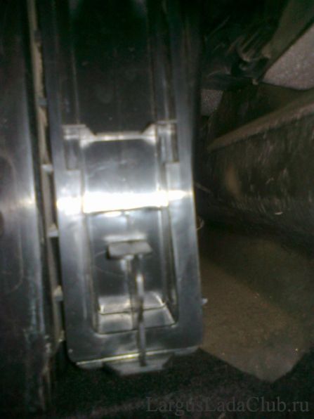

geena, на первой странице есть фотка как необходимо вырезать
после чего получается вот такая "дырка"
куда внедряется собственно сам фильтр

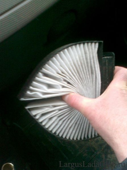

REANYCH, нижняя планка корпуса фильтра более поддатливая чем верхняя, нужно прижать кончик нижней планки к верхней, как бы сложив фильтр по диагонали и вставить в нишу движением сверху-вниз, там он сам раскроется как надо. Вытаскивается снизу-вверх, как бы придавливая нижнюю планку корпуса
REANYCH,глянь у меня в бортовике, специально там старался понятно написать!
Добрый Че:
делаем так или так, кому как сподручнее , и засовываем, сначала защелкиваем верхнюю часть потом нижнюю

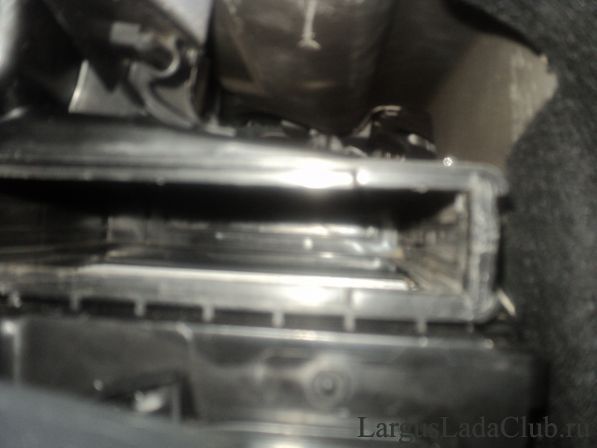

REANYCH, geena, сделайте фотки ваших "дырок" в корпусе печки

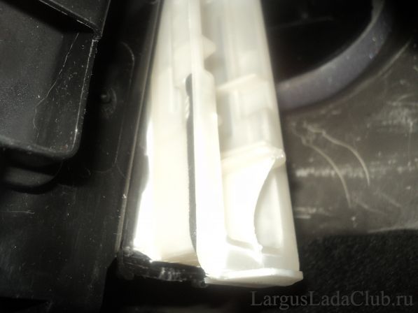

сделайте фотки
фильтр извратил при попытке установить (
REANYCH, судя по фильтру вы не можете загнать его верхнюю часть
Добавлено новое сообщение 30-03-2014 в 11:41:50:
REANYCH, вот этим выступом фильтр должен зацепиться за верхнюю кромку "дырки" в корпусе печки
REANYCH, shock что же ты с фильтром сделал?
судя по первой фотке: ты не до конца засунул верх фильтра.
надо чтобы выступ фильтра зашёл внутрь корпуса печки!
