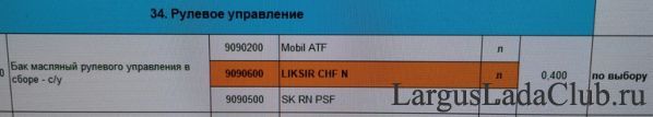

выделенным в таблице то что залито с завода

а полностью табличку можно, плиз?
