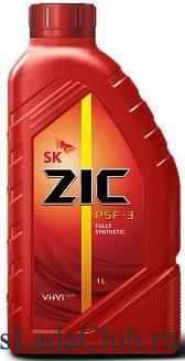

купил два литра вот этого:
специальное масло Зик именно для ГУРов, синтетика. красная. посмотрим что это такое. у нас в магазинах в наличии нет, т.к. это новинка. заказывал через Емекс, 400 с небольшим за литр. купил, естессно, два. постараюсь вымыть заводское с пристрастием.

Луковое не хочу. не доверяю. держал бутыль лукового в руках...текст микроскопический и наклейка с матовым тиснением - хрен разберёшь, а что внутри... перебрал кучу информации по поводу АТФов применительно к ГУРам, всю голову сломал. Масла искал, чтобы надпись была "для гидроусилителей..." а не только для автоматов. в общем, купил, что выбрал

Очень хорошее масло по тестам и отзывам. Канистру Луколйла очень трудно подделать, этикетка вплавлена в канистру. Масло синтетика. Для АКПП требования более строгие, чем для ГУРов. Так что, ты перебдел. Хотя, ЗИК тоже хорошее масло.

kraftwerk, я себе взял такое:
но всего 1 литр. Как поменяешь, подскажи сколько ушло масла, а то вдруг литра не хватит.
Эмиль, думаю, литра полтора уйдёт, так как собираюсь основательно промыть систему. а для грязной замены литра должно хватить. судя по видео (выше) сливается/заливается примерно 900 мл. хотя паспортный объём системы 1,2 литра. посмотрим. вечером буду менять, завтра отпишусь
