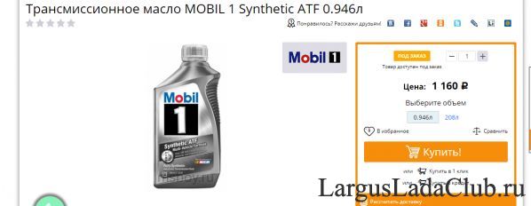

Максимально схожее масло с заводским но с лучшими низкотемпературными характеристиками был найден мобил
Ценник у него соответственно конский но кому то в одну машину вполне бюджетно
