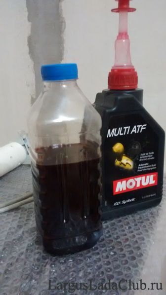

Заменил сегодня масло в ГУР. 7 лет на одной литрушке Мотюля ездил, пока вторая из двух купленных в 2016 году стояла запечатанной в подвале гаража. Т.е. налил в систему масло, которому уже 8 лет. Ну так-то оно норм. на вид и запах. Плохо одно, что немного его не хватило. И меня ещё терзали смутные сомнения, что этой литрушки может и не хватить в этот раз. Но от покупки ещё одной новой литрушки Мотюля меня останавливала цена в >1700 руб. Да и артикул вроде у них изменился: был 103221, а сейчас 105784. Продавали бы это масло бутылками меньше литра - я бы купил не задумываясь. А так... Поставить на полку чуть початую бутылку чего-то не хочется.

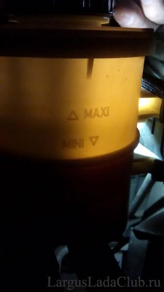

Проехав километров 20, ночью на просвет я увидел недолив по уровню меток в бачке:
А может и ещё просядет? Воздух может не весь вышел ещё...

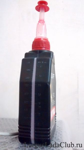

Бутылка пустая, ну может там чайную ложку и можно нацедить со стенок...
Я прикинул - не хватает минимум грамм от 85 (по плотности воды если судить):
рамм 100 долить бы надо. Или эти метки на бачке - "от балды"?

p.s. А вообще уровнем жидкости в ГУР, является фильтрик, что вставляется в бачок. Верхние грани (внутри) филтра должны быть утоплены жидкостью. Я по меткам бачка не ориентируюсь.
А у меня и снова ничего снаружи не разглядеть было . Открываю и проверяю .

Поспрашивал, нашёл у приятеля распечатанную 2л. канистру MOTUL DEXRON III.
Он также промывал, менял, заливал. Много из этой 2л осталось.
Попробую к своему 1л. MOTUL MULTI ATF добавить 0,1л MOTUL DEXRON III.

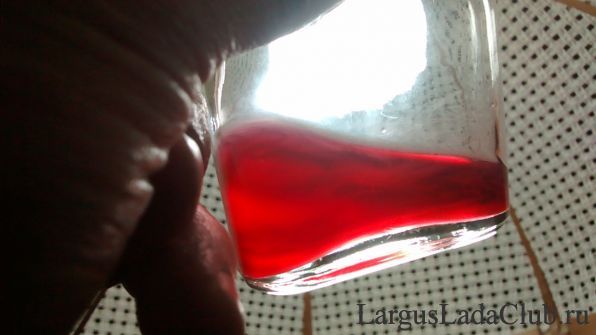

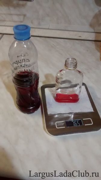

Провёл тестовый эксперимент: в пузырьке смешал по 5 грамм MULTI ATF (2015 года выпуска) и DEXRON III (2020 года выпуска).
Сами по себе оба масла вроде прозрачные, как вишнёвый сок, но оттенок красного у каждого масла - свой:
После смешения на просвет видно, что расслоения нет, но итоговый р-р какой-то мутный стал:
По отдельности были, повторюсь, как вишневый прозрачный сок. Вместе стали на вид как кисель. Не по вязкости, а по мутности.
Я вроде и тряс пузырёк и взбалтывал. И даже нагрел в духовке почти до +100°.
Запах вроде не изменился.
Полагаю, что это из-за того что ты смешал полусинтетику с синтетикой. Да и разные красители используются. Вот и результат. Ну а с другой стороны, если ты систему не промывал, а слил и залил Motul Multi ATF, то подозреваю, что у тебя в системе такая же чача... Ты остатки DEXTRON III разбадяжил свежей Multi ATF...
