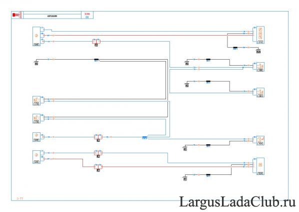

Апну тему. заметил косяки в работе сигнализации (установочные). стал разбираться, читать мануал сигналки (шериф ZX-750), смотреть схему подключения. дошёл до подключения к ЦЗ. стал изучать схему работы ЦЗ ларгуса (т.к. в мануале сигналки сделан акцент на концевики дверей отрицательная/положительная полярность концевиков). не нашёл в схеме ларгуса, ни в схеме ЦЗ ларгуса концевиков и связи с ними. ниччо не понял scratch
вот схема:
описаловка:
Схема 20. Система центральной блокировки замков: 1,3 - блок управления электрооборудование салона; 2 - блок предохранителей в салоне; 4 - электропривод замка правой задней двери; 5 - электропривод замка левой задней двери; 6 - электропривод замка двери задка; 7 - электропривод заика правой передней двери; 8 - электропривод замка левой передней двери; 9 - выключатель блокировки замков
а теперь вопрос к знатокам:
объясните убогому! aa_dandavat
со схемой всё понятно, а концевики дверей где?
их не может не быть в этом процессе, т.к. блок ЦБЭКС доводит замок на закрытие двери при закрывании двери, если она была открыта при нажатии кнопки ЦЗ, либо запирает все двери, если после открытия дверей с ключа в течении 30 сек ни одну дверь никто не открыл. ну и сигналка, соответственно, должна определять по концевикам, закрыта или нет машина. в общем, ниччо не понимаю l_ui
в освещении салона
oapv, пусть так. а связь с ЦЗ? через мозги?

зайду с другой стороны. управляющие провода с сигналки куда подключаются? к кнопке ЦЗ в салоне? интересует, будут ли в таком случае задействованы концевики всех дверей, включая багажник?
обычно управление с сигналки подключают к кнопке ЦЗ на панели приборов, а входы концевиков сигналки к концевикам, которых две группы - первая это передние двери, вторая это задние двери и дверь багажника.
первая группа приходит на 40 контакт блока ЦЭБКС, а вторая на 30 контакт.
Хуже всего, а так обычно бывает, когда один вход сигналки подключают к индикатору открытых дверей в приборке (20 контакт блока ЦЭБКС), что есть неправильно
