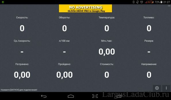

сегодня коллега притащил сей девайс
и разобраться с ним вообще, ну и сбросить на его трейлблейзере ошибку... Начал осваивать штуковину. Даже закинул пару профилей (для ларгуса конечно smile Largus+ABS.csv и SRS ) На блейзере ошибку трансмиссии нашел, сбросил. Руки зачесались испробовать на ларгусе. Что то показывает:
- надо разбираться, ошибок нет... Пока насторожила запись "пропуски зажигания: complete " - вроде авто работает нормально, свечи пару дней как поставил новые денсо. Может из за работы на газу... Переключусь на бенз, еще раз подключусь.

maslenkin:
Эта надпись означает, что здесь система по этой позиции полностью диагностируется. И в случае пропусков она увидит ошибку.
