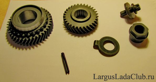

Вот получил свои шестерёнки и всякую мелочь(болт,гайку,шайбу,штифт и прокладку) хотя надо было только одну прокладку из этого доп. набора ну да ладно. Осталось дело за малым-поменять!
Вот прокладку для крышки КПП оставил в авто.

Сегодня поменял пятую,поставил 0,756. Испытать пока не было времени но малость по городу прокатился,ощущения только положительные. Пятая 2 000 об. скорость 73-75 км/ч. Покатаю малость и сменю масло. Менял на земле сильно потдомкратив левую сторону, так что масло потерял грамм 200-300,пришлось долить.

Шнауцеровод, Сегодня погонял на новой пятой,ощущения только положительные. В городе пятая хорошо подбирает с тех же 55 км/ч. И вот ещё что, кто думает что наш Ларгус должен выстреливать при нажатии на газальку, так это Вы не ту машинку прикупили... Вот почему на заводе сразу не ставить нормальные КПП ? Немного фоток.
