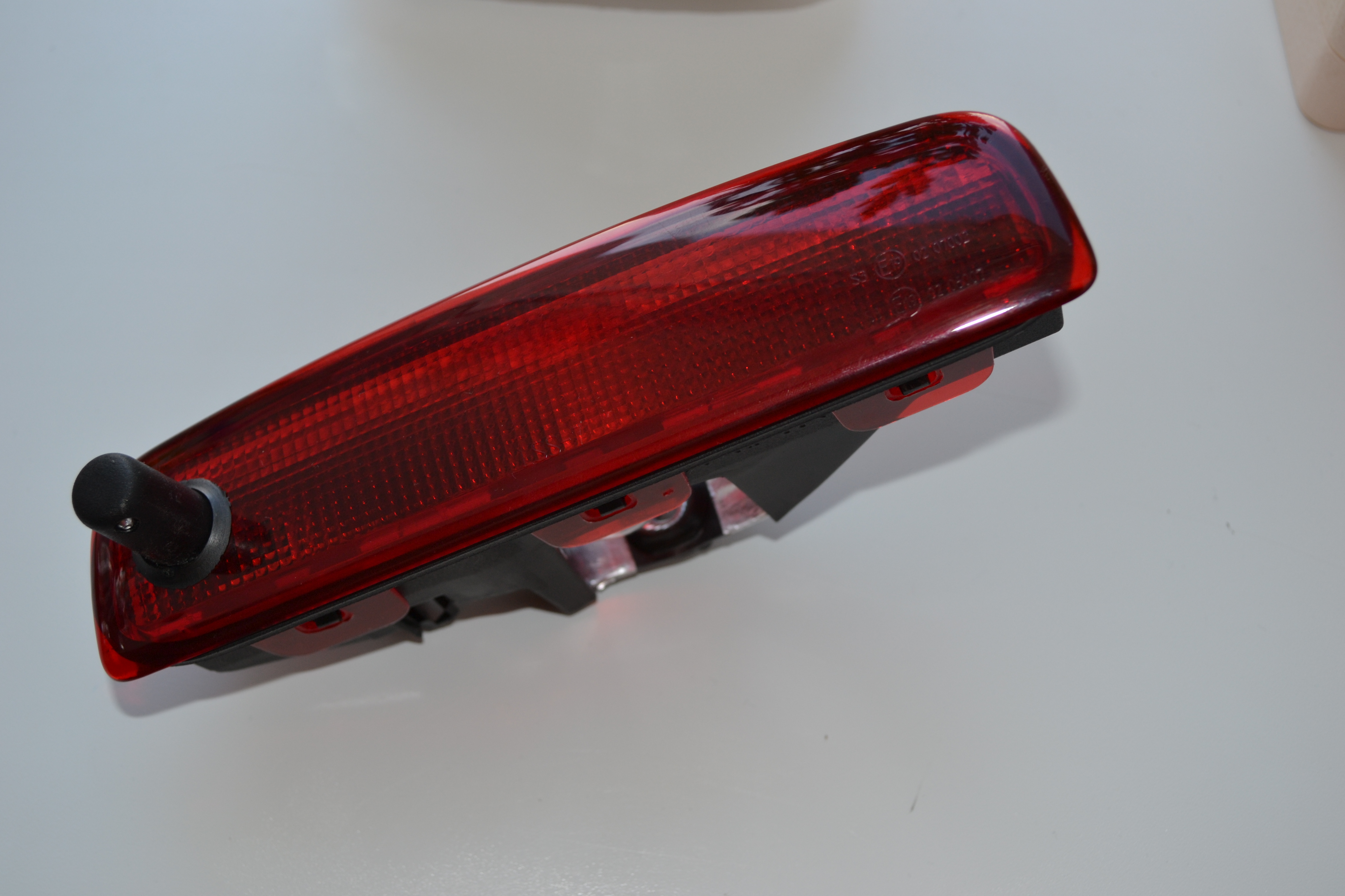

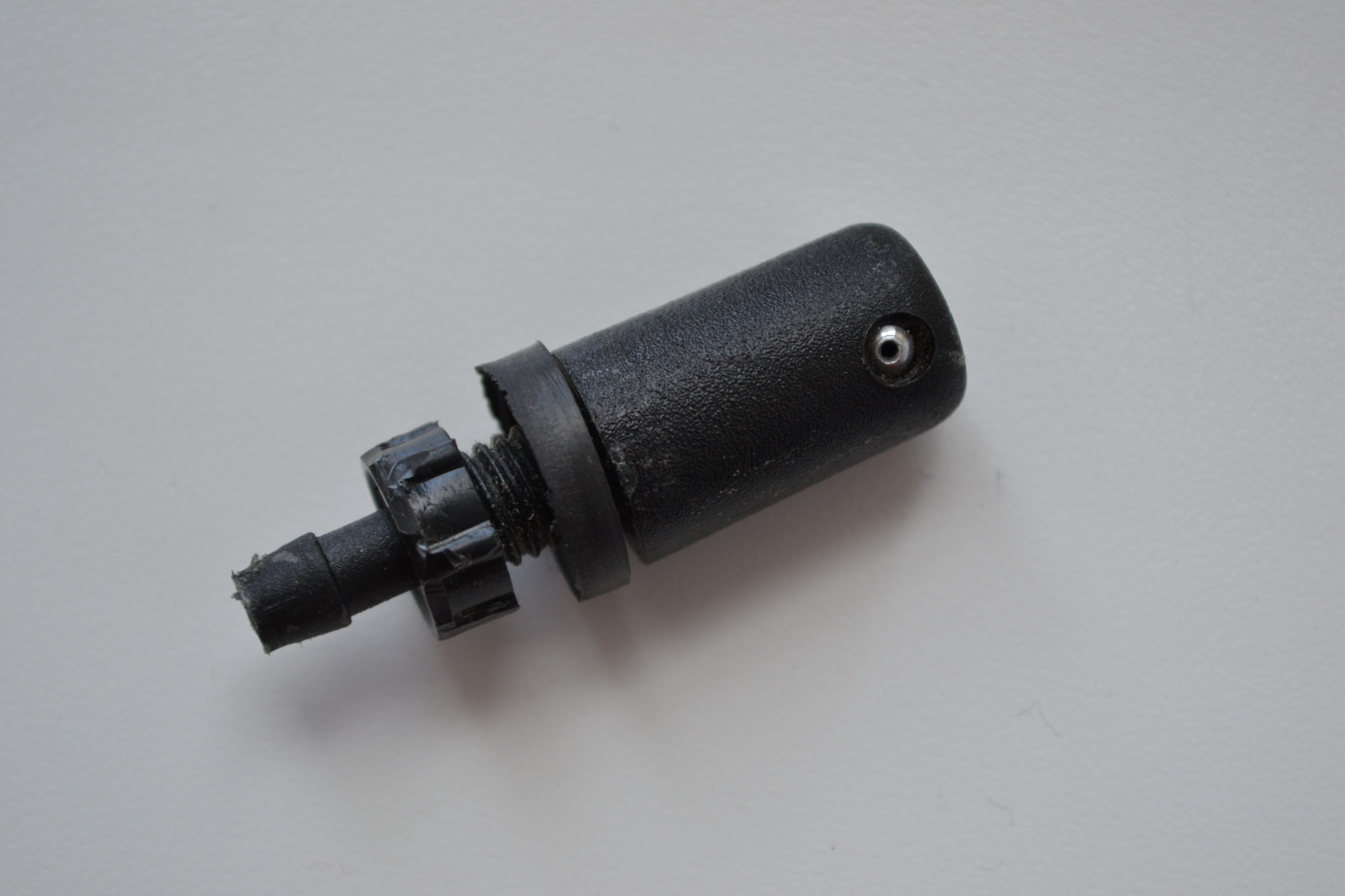

Купил на рынке,сказали от оки,встаёт нормально,винт слегка подрезал по краям,чтоб вошло в отверстие отражателя.
