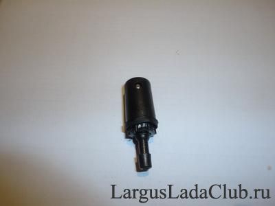

Что еще не нравиться, так то что половина жидкости бежит за стекло, а не по стеклу. Вроде как просится чтоб эта писалка была длиннее.

stalker88, Да вместо уголка лучше всего. И ничего резать не надо. И не видно и не стучит

Второе ,чтобы струя не разлеталась брызгами мимо стекла (это происходит из-за щели между стеклом и проемом куда вклеено стекло ,там щель по периметру стекла ),вставляем в эту щель кембрик (достаточно 10-15см )диаметром 2-2,5мм в аккурат над писунком .

Всю щель заделывать нет смысла, достаточно 100-150 мм, прямо под писалкой. Я заделал щель вставив туда кусочек черной резинки трубки. Встало плотно и почти не видно. Где то на форумах рекомендовали вставлять полихлорвиниловую белую трубку.

а затем при снятии заднего дополнительного стопа обнаружил,что сия форсунка сидела не до конца-поставил на место и всё льёт нормально! war_spiteful

Интересно, а подойдет форсунка омывателя от Нивы? Там шарик есть, который можно иголкой регулировать.

В.Павел, ,блин видео не могу посмотреть-на работе блокируют ютуб, но видимо там видно, как жидкость течет не на стекло, а в щель между ним и кузовом? Тогда действительно проверь, как сидит форсунка, а еще посмотри, хороший ли напор жидкости. Дело в том, что в трубку к задней форсунке (которая и не форсунка вовсе) врезан "дроссель" в виде соединительного штуцера с СИЛЬНО зауженым отверстием. Да еще и ты сам клапан поставил, а он тоже изрядное сопротивление оказывает (по крайней мере тот тойотовский что я себе ставил). Вот у тебя на выходе и нет напора. Сними штуцер (в заднем левом крыле) и расковыряй в нем отверстие до большего диаметра. Я так его просто выкинул, а вместо него вставил обратный клапан. Льет ОГОГО как.

Сегодня в спорттоварах купил ниппельную резинку за 4 рубля. Вставил за пять секунд, встала плотно без какого-либо инструмента, вода течет теперь как положено на стекло.
