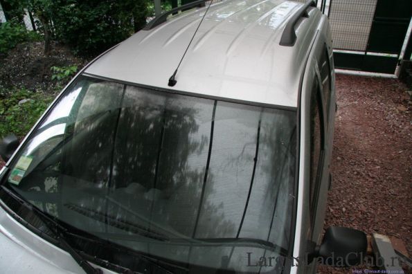

Всегда раздражает когда на лобовом стекле остаются сопли, а так же щетки пропускают некоторые места.
Но это поправимо, всего лишь нужно слегка доработать трапецию.
