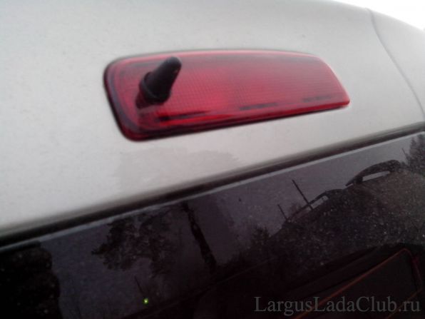

Вся проблема в замене форсунки в том, что доп.фонарь стоит под углом от стекла. И форсунка должна быть достаточно длинная, а лучше Г образная, но таких не бывает. Вот ещё вариант.Это от Хундай Портер, но уж больно она здоровая:

я такую поставил:
2,75 руб. что очень удивило.

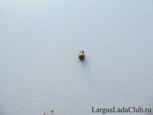

А вот мой вариант.
Берём форсунку от волги 3110.
Бокарезами разламываем и достаём латунную вставочку.
Аккуратно вставляем в нашу форсунку, заходит с небольшим усилием.
Заодно установил обратный клапан.
И вот результат.

А к чему эти доработки?! Сначала думал что проблемы с попаданием струи воды на стекло возникают у людей врезавших обратный клапан, но после установки у себя клапана от Тойоты проблем с попаданием струи воды на стекло не появилось. Может быть все дело в разной мощности моторчиков омывателей или перегибе или пережатии магистрального шланга?!
Рейтинг: 8664
Сообщений: 5698
Gannibal:
особенно если этот шланг попал в зазор между чашкой и опорой правой стойки
Я поставил от Нивы Шевроле и не парюсь,все работает и на скорости, и на стоячей. Две струи, теперь не надо ловить дворник, в какую сторону движется.В бортовике описывал, форсунка стоит 20 руб, с наценками на район крайнего севера, у вас будет рублей 10 стоить.
