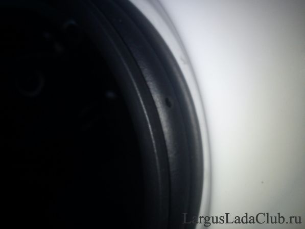

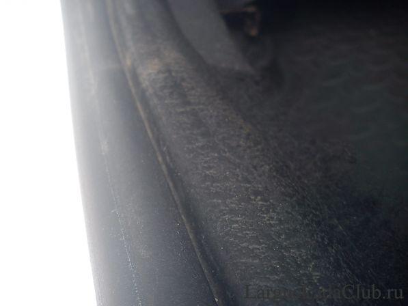

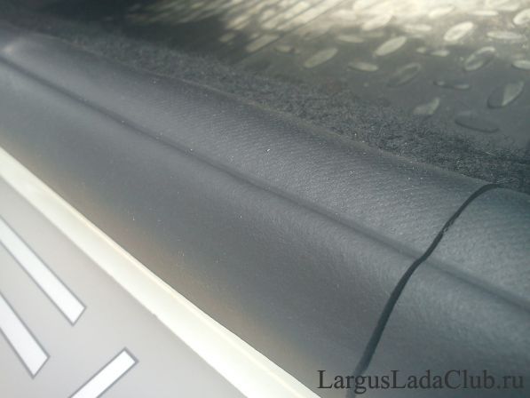

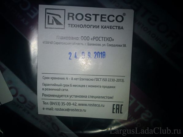

Заменил уплотнители передних дверей.
продукция Ростеко, Балаково
заводской артикул 20425
цена 462 рубля шт.

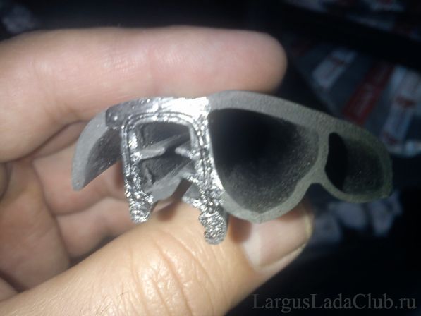

новый
стоковый

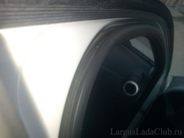

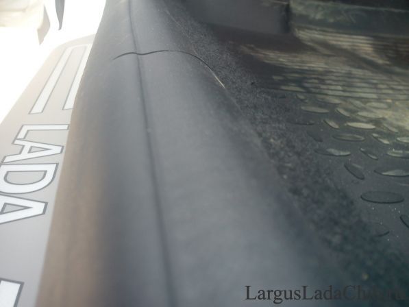

здесь видна моя попытка реанимировать уплотнитель. виднеется кембрик. вставлен на полную длину уплотнителя. операция достаточно геморная, но проблему решает отчасти.
новый
стоковый

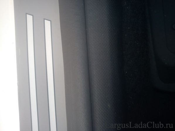

от родного немного отличается структурой. на оригинальном структура "под кожу". но и на ростековском структура не вызывающая неприятия. нормально выглядят
это оригинальный для сравнения
