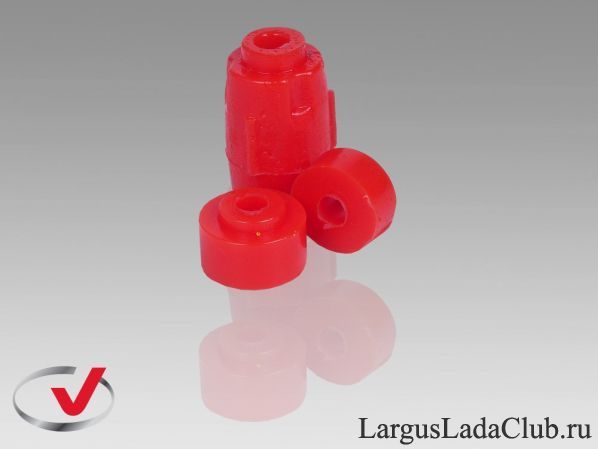

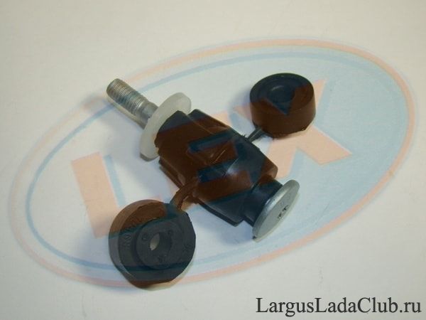

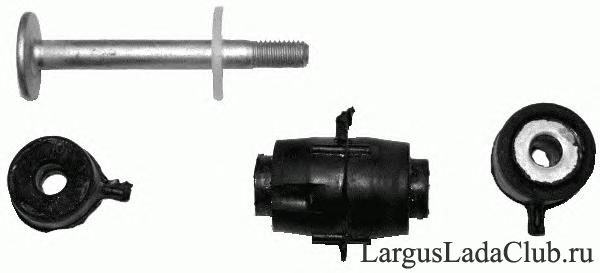

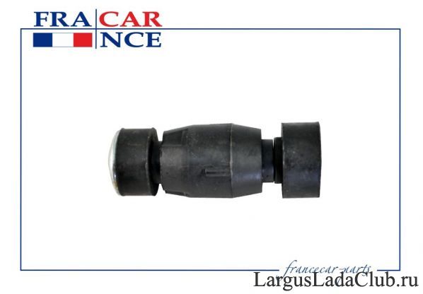

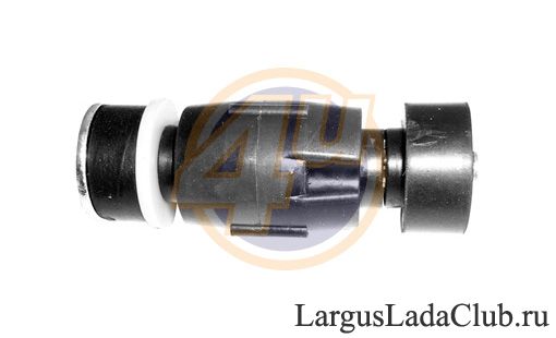

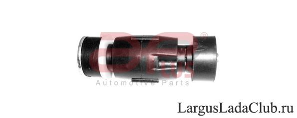

Решил менять стойки стаба. стал смотреть цены и отзывы, всю голову сломал.
мною любимый ТРВ просят за стойку 464 р
лемфёрдер от 263 р но выглядит это так, что покупать не хочется
дешёвые аналоги и то симпатичнее
4U - турция, 126 р
Applus, турция 163р, (а фотка то одна! laugh )
LEX, турция 125 р,
- 211 р,
144 р,
даже такое есть, Втулка ру, комплект 2 шт 307 р (стоит попробовать?)
оригинал Рено 244 р
кто что ставил, и какие отзывы?
