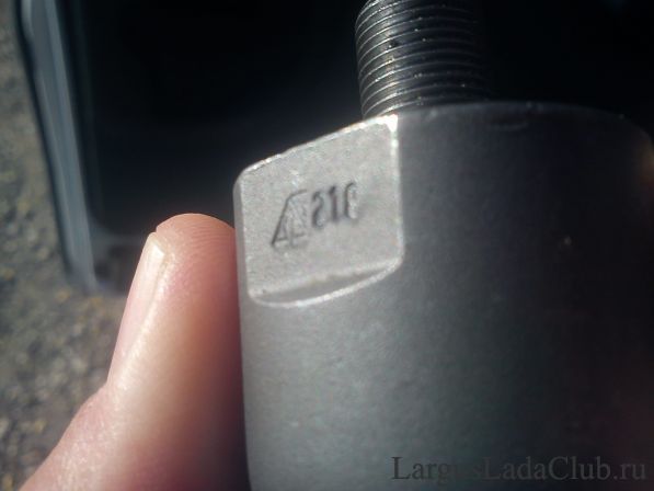

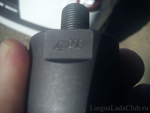

а теперь известный долгий спор, есть ли сова в треугольнике или просто буква L в треугольнике, типа если есть сова, то это чистая германия, остальное либо подделка либо какой то другой завод, но
сова есть!)))
мне вот лично пофигу на сову и других пернатых, лишь бы я именно это конкретное клеймо подольше не разглядывал

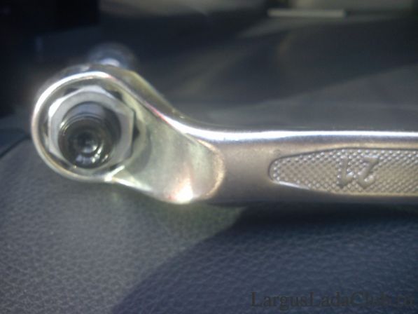

и ещё
гайка в комплекте на 21! как оригинальная. Даже у пиндосов от TRW гайка была на 22! мне лично пофигу, т.к. такие гайки TRWшные у меня в запасе есть, т.к. в комплекте и с рулевыми наконечниками и с рулевыми тягами гайка была приложена. а ещё одноразовый пакетик со смазкой, чего у лемфа нет, только тяга и гайка. кстати TRWшная тяга идёт ещё и с чехольчиком на резьбе, которая вкручивается в рейку. такие вот отличия. сегодня буду менять, а завтра на схождение
