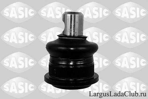

В мае перебрал переднюю подвеску. Устанавливал сайлентблоки, стойки стабилизатора, шаровую - SASIC, втулки стабилизатора - FEBI Bilstein.
Сайлентблоки передних рычагов:
SASIC 4001528
Стойки стабилизатора:
SASIC 4005152
Втулки стабилизатора:
FEBI Bilstein 27446
Шаровая опора (с боковой проточкой):
SASIC 7574013
p.s. Замена сайлентблоков была произведена из-за двух закоревших болтов, по одному на каждом рычаге, которые провернули внутреннюю втулку сайлентблока!

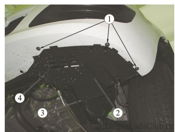

лопнул у меня щиток в арке крыла пластиковый, что защёлкивается на тягу от подрамника к кузову. оригинальный реношный по каталогу в емексе стоит 816 рублей, так вот нашёл ссылка здесь немного другие Ладовские номера, и ценники тоже. сайт не позволяет копировать, поэтому кинул ссылку. этот же щиток под брендом Лада стоит от 160 рублей. подкрылок оригинал рено стоит около 2500 р , Лада - от 446 рублей. остальное по списку, кому что пригодится. только наши запцацки импортные были, а эти в Тольятти клепают. выбор за вами.
kraftwerk, Этот щиток по зиме потерял. Купил у нас в магазине "Рено" тоже чё-та недорого, в пределах 200руб. Прежний был металлик (691), этот чёрный. Чёрт с ним там не видно какой цвет.
Редактировалось: 2 раз (Последний: 7 августа 2019 в 21:10)
эти щитки всегда были черными
Byrmistr, ты не понял про что разговор. Этот щиток часть подкрылка в передней части. Если приходилось хоть раз менять рычаги, то его точно снимать надо было. А уже к нему щиток птф в защелки крепится и пистонами тоже. И да, как Олег сказал, они черные, не крашеные
Олег (oapv), Там по ссылке которую даёт Крафтверк два щитка. Первый - их два снизу бампера справа и слева. Правый у меня металлик левый меняный чёрный. А второй по ссылке щиток в арке колеса, тот да всегда чёрный.
Редактировалось: 1 раз (Последний: 8 августа 2019 в 13:05)
Byrmistr, они все черные

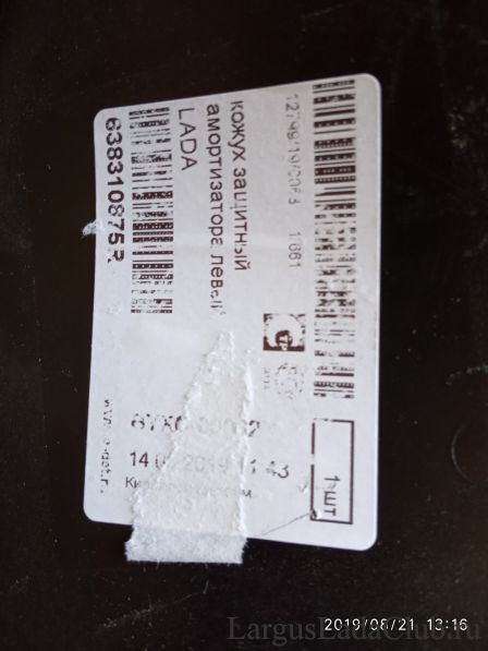

Ну собственно вот
Один в один. Цена вопроса 160 рублей
