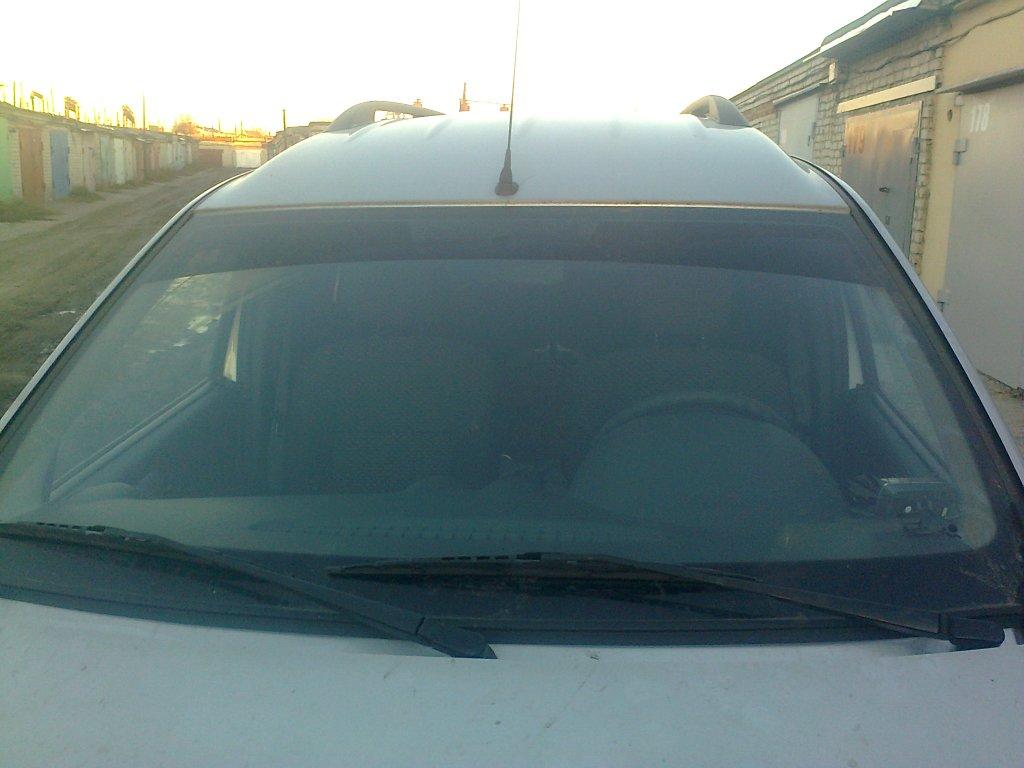

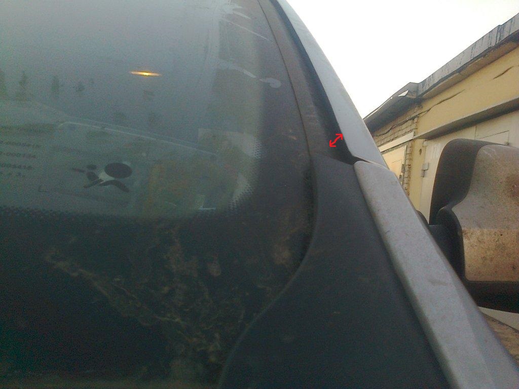

Сделал полную шумоизоляцию самостоятельно.Обнаружилась проблема,которую не замечал ранее,когда шумело все.
На скорости 110-120 очень сильно шумит воздух в местах на фото ниже.Еду и думаю,такой шум-наверное сильный ветер,а машину не качает,да и деревья стоят ровно.Остановился,а ветра то и нет.Начал разбираться..
Есть какие-то идеи устранения?Или меня одного это беспокоит.Я то понимаю,что можно D-образный уплотнитель приклеить,но на металле двери он будет мешаться,а на резинке он вряд ли удержится,если только на супер клей,али клеевой пистолет.

dream надобно клеить D образный уплотнитель на ЗМ скотч ..

alex, кто-нибудь так делал?Долго продержалось?
dream, leka /

Ну вот где взять такой скотч,чтоб и мороз,и мойку,и жару выдерживал.. Да и клеить на резину-то..
Вот такой бы http://adv24.ru/ru/scotch/1093/

dream, http://images.yandex.ru/yandsearch?text=%D1%81%D0%BA%D0%BE%D1%82%D1%87%203m&stype=image&lr=2&noreask=1&source=wiz

alex, да я понимаю. 3м применять надо при комнатной температуре,чтоб лучше прилип,а сейчас +3.Да и не выдержит он,мне кажется.Я почему и ссылку дал выше на хороший скотч,специально для авто тюнинга.
а вообще,надо пробовать,конечно..
