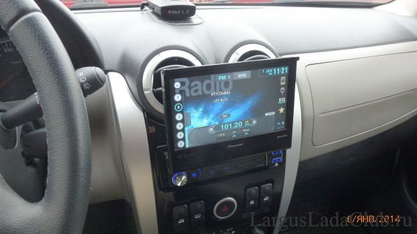

Всем привет ! Музыку поставил в начале лета, всех цен не припомню. Цена вопроса, с камерой зада, шумкой передн. дверей приблизительно 37000руб.
Всё pioneer, кроме вуфера(вроде japan).На усилке выставлена мощность 50%. Сначала думал добавить, но отъездив 3 месяца понял, что достаточно с головой!Задние двери не трогал, повёлся на доводы "профессионалов", типа задние колонки особо звука не дают, только подыгрывают. Это враньё, назад (двери) надо шумку и динамики путёвые!Займусь по теплу.

Необходимо защитить электронику под сиденьем от воды с ковриков. Высокочастотная составляющая задней акустики будет уводить звуковую сцену назад. Если вам сцена не нужна, тогда ставьте, но на соревнованиях вам делать нечего. На усилке нет регулировки мощности. Это регулировка уровня входного напряжения. С сабами поакуратней, можно сердце положить.

vova74, На соревнования не собираюсь, делал для себя, для души. Сзади редко кого вожу , да и коврики штатные я сдвинул во время съёмки, а так они слегка налезают на усилок и вуфер , чем и создают протекцию от негативного воздействия ног пассажиров и других гадостей .
