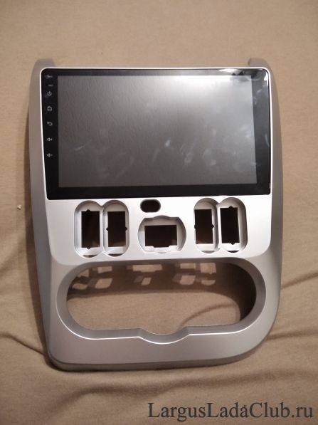

Сейчас предлагают - корпус встаёт в штатное место без переделок а сам "телевизор" - 2 DIN.
Вообще соблазнительный вариант. Можно поискать на АЛИ.

ярик, это с выезжающим экраном?

Ничего никуда не торчит. Тот же принцип - новая маска целиком вместо штатной под 2 DIN.
Сам "телевизор" имеет размеры - 2 DIN.
Только сам корпус устройства - 1 DIN и потому - просто встаёт в штатное место.
Не нужно внутри ничего пилить и переделывать.

Ничего никуда не выезжает. Стационарное устройство в штатное место.
