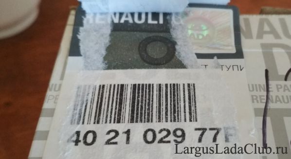

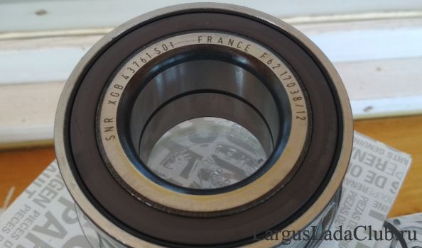

При ТО выявил небольшой люфт правого ступичного. Вроде пока не критично, но через две недели будит "дальняк", а рисковать ни собой ни семьей я как-то не привык, не стоит оно того. Начал поиск подшипника. Оригинал рено стоит очень даже не слабо, около трех рублей, а для ниссана еще дороже. Интересно, что при разборке оказалось, что у меня номер как раз ниссановского! Аналоги в два с лишним раза дешевле, но отзывы в инете далеко не однозначные, короче кому как повезет. Но это по подшипнику, с аналогами есть и вторая проблема: очень часто АБС конфликтует и выдает ошибку. Почитал разные форумы, нашел как отличить подделку оригинального СНРовского подшипника и начал искать по городу. Поиск привел в магазин оригинальных запчастей для ВАЗов. Комплект для Ларгуса стоит 1730 рублей.
Причем это стопроцентный оригинал в фирменной коробке для рено и под первой наклейкой оказалась вторая, с оригинальным номером.
В комплекте нет кольца под датчик, но это даже правильно. Кольцо при разборке никуда не выпадает, даже при очистке.

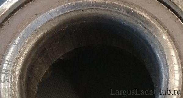

Плохо, но видно ниссановский номер.

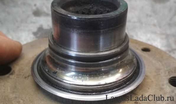

Кольцо датчика сидит очень крепко, выбивать я его не стал. Посадочное место хорошенько очистил.
Внутреннее кольцо снять без раскалывания не повредив посадочное место не возможно, сидит очень крепко.
