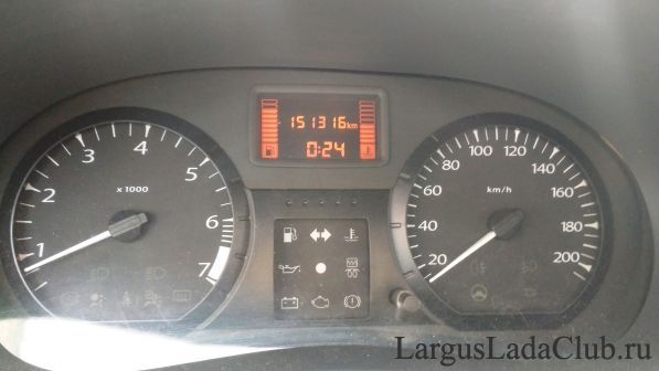

Текущий пробег: 151000

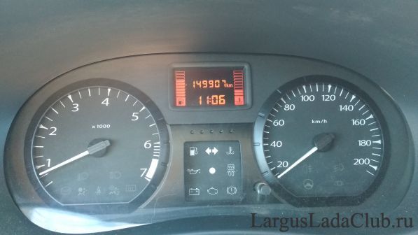

Ну вот, полторы сотни тысяч километров позади и самое главное, это далеко не конец.

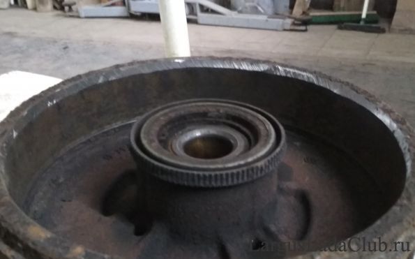

Сделал ТО. Зима была дурацкая. Много воды и грязи. Тормозам досталось. Сделал полную ревизию. Сняв задние ужаснулся, сколько в них грязи. Как работали (а работали отлично) не понятно. Остаток колодок позволял проехать на них еще пару десятков тысяч км. Но раз уж разобрал, нетрудно, да и не дорого сделать так, чтобы в ближайшее время туда не заглядывать. Кстати и передние и задние колодки и тормозные диски Зеккерт показали себя просто превосходно. Но задние колодки такие уже купить не смог, нет нигде. Взял Финвал. На барабанах сразу снял буртик. Хоть и не большой, около 0,5 мм, но в последствии может стать серьезной проблемой при снятии барабана со оси.

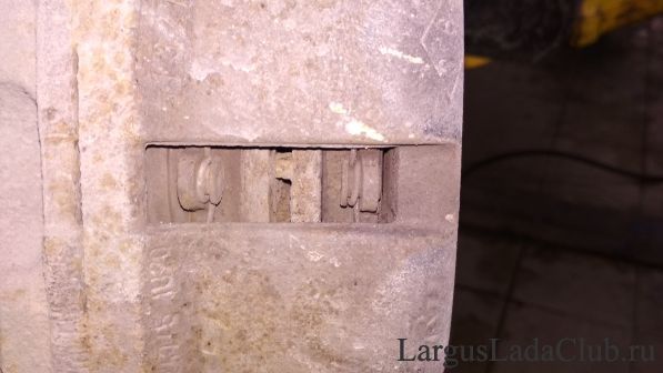

Также и передние тормоза все осмотрел. Колодкам еще работать и работать, диски вообще огонь. Были бы с нуля такие, отходили бы наверняка больше трех комплектов колодок.

Срезал буртик не сильно? Или на фотках так кажется?
В.Павел # 15 апреля 2020 в 19:33 0
Так кажется. Снимал его болгаркой немного под углом наружу, поэтому и получилось как фаска. Рабочее место для колодок не трогал.
