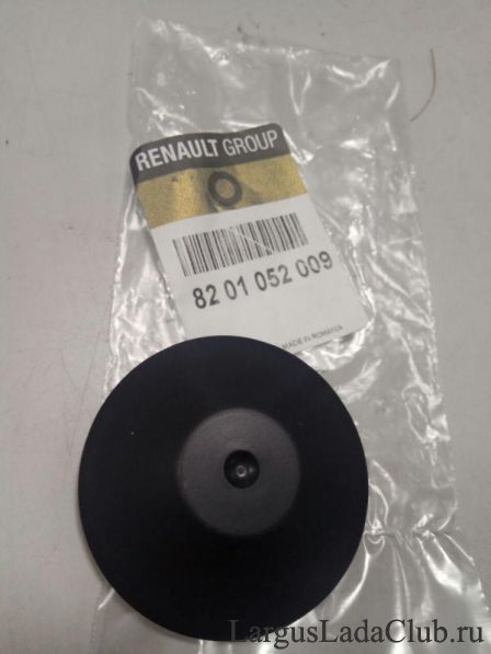

Столкнулся на своём Ларгусе с проблемой: потерялась заглушка кожуха ГРМ. Двигатель стоит Рено К7М. Нашел ее номер и был шокирован ее ценой - около 900 рублей!
На разборках ее найти не смог. Оказалось, что теряют ее довольно часто. И само е интересное, что и не открывает ее никто и никогда. На моторах K7J, например ее на этой крышке нет вообще.

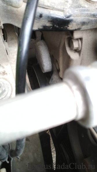

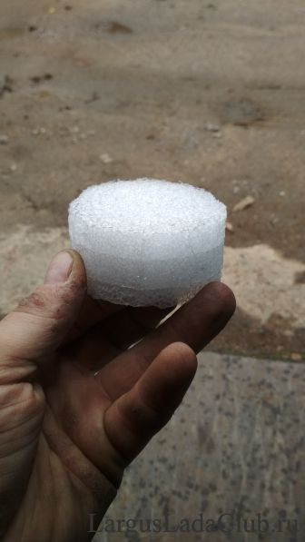

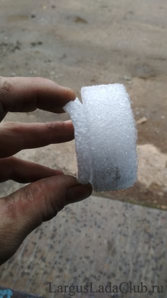

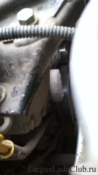

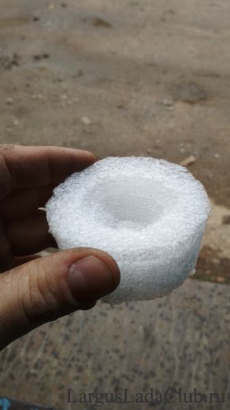

Ездить так нельзя, грязь в приводе ГРМ противопоказана. Ничего подходящего из пластмассы я найти не смог. И тут мне на глаза попался кусок уплотнителя из изолона. Зная размеры отверстия (66 мм) я вырезал ножом шайбу большего диаметра (70 мм) и конус под торчащую гайку крепления. Сделал недалеко от края неглубокий надрез и просто вставил ее на место.
Стоит она очень крепко, ничему не мешает, от пыли и грязи защищает, влаги не боится. А большего от нее и не требуется.
