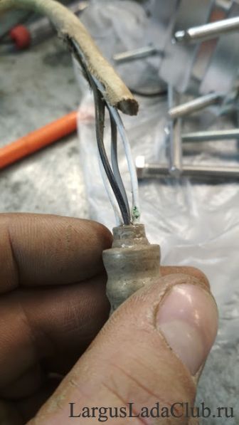

На днях второй раз вылезла ошибка P0141.
Впервые она появилась в начале февраля. Подключенный ЕЛМ показал, что есть проблема во втором кислородном датчике, в цепи нагрева. Первый раз я ее удалил и раз она больше не выскочила, позабыл про нее. Но когда она появилась повторно, то тут уж задумался. Поехал к брату в сервис на подъемник. Оказалось, что на одном из проводов прохудилась изоляция и вместо меди там уже была зеленая масса.
Брат потянул за провод и он естественно оторвался, причем заподлицо. Благо он с этими вещами работает очень давно. В общем датчик он восстановил.
Все фотографии у меня на облаке, ссылка есть выше.

ПашкаНаЛаргусе # 31 марта 2018 в 08:02 0
А как восстановил?
В.Павел # 31 марта 2018 в 15:47 0
Как то оголил остаток и привлечь провод к нему.

Была похожая вещь. Появлялась такая же ошибка, сразу не мог понять почему, заметил что появляется только когда езжу по лужам, заизолировал разъем не помогло. Провода к датчику подходят в гофре разрезной замотанной изолентой. Размотал изоленту, вынул провода, оказалось поврежденная изоляция проводов, как будто мышь поела, наверное при установке ободрали, машине еще года не было, все заизолировал, проблема ушла, выходит вода каким то образом попадала на них. Может кому пригодится.
