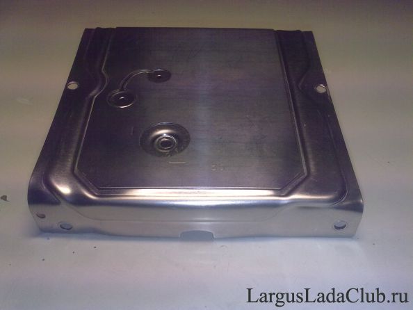

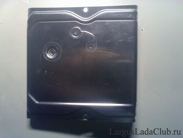

1. Взял крышку от жесткого диска (винчестер).
Фото делал в процессе доработки.
2. Загнул крышку с одной стороны на 3 см.

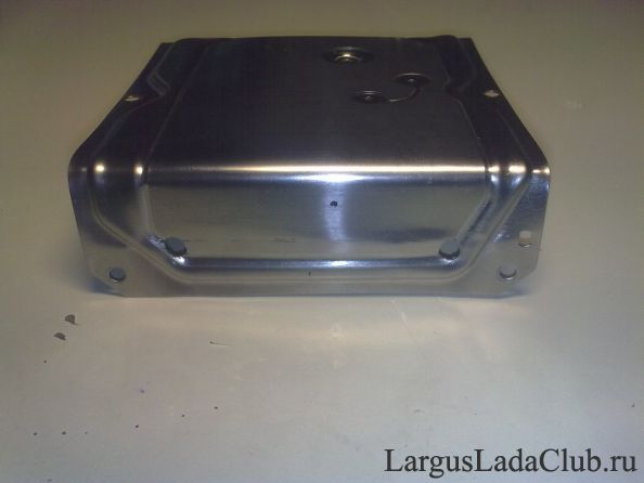

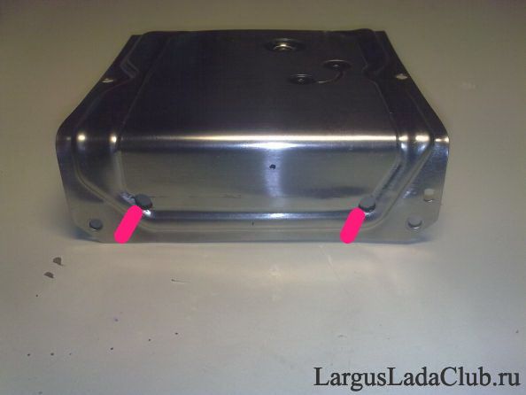

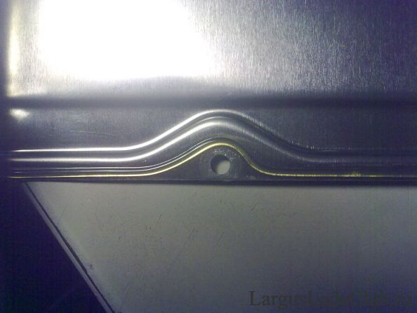

Разметил и просверлил два отверстия на 4 мм:
а. От края отступил 1 см.
б. Между отверстиями 6 см.
Уплотнитель находящийся на крышке не даст гулять на "штатном" месте:
3. С противоположной стороны крышку загнул на 2 см.
