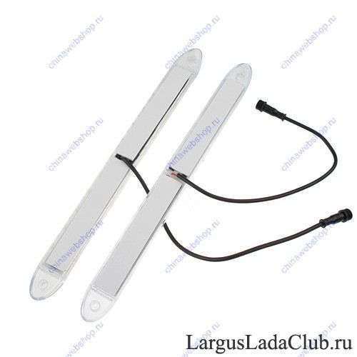

Вчера в автолавке увидел вот такой продукт китайского производства.
Правда вариант не очень бюджетный за него просят 900 руб, хотя приятнее интернет цены в Цена 1 122 руб.
Светодиодная подсветка / DRL для автомобиля с 12 диодами, питанием DC 12 В (2 штуки) 36058
Особенности:
- защита от влаги и вибрации
- питание от сети автомобиля
- простота установки
Количество диодов: 2х12 шт.
Тип светодиода: High Performance LED
Цвет: смотри на фото
Цвет подсветки: белый
Питание: DC 12 В
Цветовая температура: 6000 К
Срок службы: более 10000 часов
Размеры: 330х27х12 мм.
Комплект:
крепеж - 2 шт.,
блок управления - 1 шт.,
светодиодная подсветка - 2 шт.
Цвет идеально подходит к светлой обивке салона.
Осталось только определиться с точным местом установки, на штатные места потолочных ручек 3 ряда или точно над ними. Наклоном фонарей буду добиваться максимального освещения всех закутков багажника.
Извиняюсь за фото плагиат.

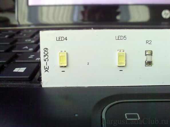

Светики с заводского варианта мне не понравились.

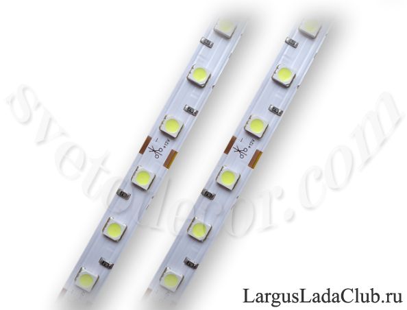

"Родные" светики 9 шт. на фонарь SMD 3528
заменил на 2 ленты SMD 5050 по 12 шт. На фонарь 24 шт.
Большое спасибо oapv за консультацию !!!

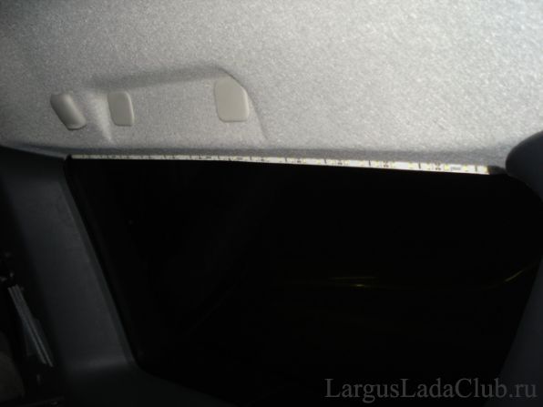

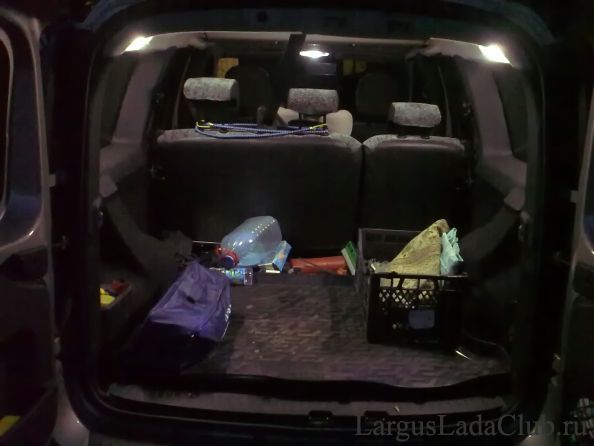

Результат проделанной работы:
Фото для детализации, просьба не обращать внимание на "художественный" беспорядок ))):
Подключил на прямую к фонарю багажника.
Результатом доволен.
P.S. Доволен как боевой Слон )))

Пролетел со светоотдачей - немного ярче свечи (. Есть мысль перепаять светодиоды, только не знаю какие ставить по вольтажу. Как вариант рассматриваю эти: LED-003W-11C-180-200LM-B-P. http://www.artleds.ru/shop/UID_223.html Стоит такие ставить, или есть лучше и ярче ???

Светодиоды стояли SMD 3528 9 шт. в одном фонаре. Сейчас меняю на SMD 5050 будет 24 шт на фонарь.

Напрягала темнота в салоне. Сейчас как открываю двери душа радуется ) Всё и Везде видно, и для второго ряда свет тянуть не придётся.
