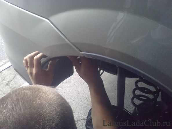

Вот появилось время и тех. возможность для создания очередного опуса ). После покупки а/м меня стал напрягать шум из багажника при выезде на грунтовые дороги. Решил исправить это недоразумение аВТОВАЗА следующим образом.
1. Заказал Задние локера для автомобиля Лада Ларгус вот здесь:
http://largus-shop.ru/shop/dopolnitelnoe-oborudovanie/zadnie-lokera-dlja-avtomobilja-lada-largus.html
К стоимости добавил 300 руб за пересылку и 30 руб за страховку транспортной компании ПЭК.
2. Купил в первом попавшемся магазине (так руки чесались) два листа виброизоляции толщиной 2 мм по 250 руб за лист:
3. Отрезаем от листа куски примерно 20 на 30 см и наклеиваем на локер (предварительно обезжиренную поверхность) по возможности впритык друг к другу, оставляем не заклеенным местом где будет находиться стойка.
4. При наличии строительного фена, прогреваем и аккуратно разглаживая придавливаем шумку.
При отсутствии фена этот пункт можно пропустить = он по большей части только психологический.
5. Ослабляем саморезы по периметру арки и вставляем локер руководствуясь инструкцией на его место (входит в натяг), по месту подрезая локер под ослабленные саморезы - если потребуется.
Затягиваем саморезы.
Небольшие щели где локер не прилегает к подкрылку не стал ни чем замазывать как рекомендуют некоторые очумельцы т.к. попавшая вода под локер должна куда то выходить.
Повторяем Всё вышеописанное с противоположной стороны задней части а/м, с какой стороны Вы начнете работу не имеет значения ))).

В последнее время все ломал голову на тему: На.рена зашумил локеры, а не стал дожидаться шумоизоляции салона (делал интуитивно). Сегодня ОСЕНИЛО ))). Проделав выше описанную работу я в Зародыше устранил доступ "шума" к "барабану-кузову". Теперь даже локер Шуметь не будет от щебня. Вот теперь можно задуматься о шумоизоляции салона ))). P.S. Подумываю зашумить передние локеры.

Одного не увидел. переднюю кромку завели за крыло или на крыло, как в инструкции?
Дмитрий # 27 марта 2015 в 22:25 0
Всё внутри. Инструкции по по моему не было. Установка проще не куда ).
gorgi # 28 марта 2015 в 18:42 0
Спасибо за ответ. Всё понятно. Р.S. Я имел ввиду эту инструкцию: http://largusladaclub.ru/forum/thread2123.html
Дмитрий # 28 марта 2015 в 20:32 0
Не знал, что такая инструкция есть ). Устанавливал аналогично, только всего один саморез заварачивал в районе амортизатора (несчитая штатных).
Дмитрий # 24 апреля 2015 в 22:49 0
Нашел подтверждение, что сделал правильно: http://largusladaclub.ru/forum/thread3725-1.html#107573
