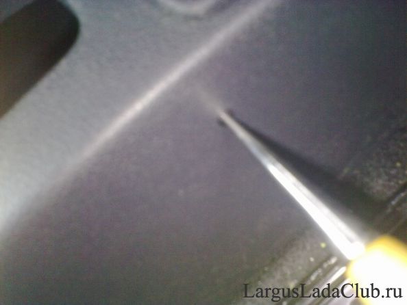

5. Намечаем будущие отверстия.
6. Прокалываем отверстия шилом.
7. Сверлом на 2 мм просверливаем отверстие.
8. Закручиваем саморезы и сразу их выворачиваем.
9. Срезаем получившиеся наплывы, для почной и плотной подгонки.
10. Устанавливаем подлокотник на место и закручиваем саморезы.

ИМХО пункт №7 (сверловка) необязателен: пластик мягкий и тонкий, протыкается шилом на ура, зачем ещё и сверлить его? Я вкрутил саморезы в отверстия от шила.
Дмитрий # 17 сентября 2013 в 16:54 0
)))) Старался придерживаться инструкции.
Казанец # 9 февраля 2014 в 01:31 +1
сверлим для того, чтобы не проткнуть шилом кабель и чтобы саморез потом спокойно ввернуть.
