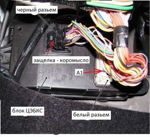

1. По мимо двух клипс которые нужно снять
Есть ещё две клипсы которые не помешает отстегнуть.
Которые находятся по нижнему срезу панели.
2. Чёрный разъем с защелкой коромыслом снимается когда надавишь на кнопочку, на которую указывает красная стрелка "Защелка - коромысло" и коромысло сдвигаем справа налево.
3. При помощи "цыганской" иголки или шила вытащил клеммы из разъема и припаял провода.
Прямоугольниками под маркировкоц В22, В26, В28 и В33 - указано в каком месте вставлять иголку и выталкивать клемму. После чего всё поставил на свои места.

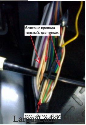

4. При поиске нашего бежевого провода нужно "прозвонить" два тонких одиночных провода указанные в инструкции и на фото, намотав длинный коричневый провод на иголку и включив заднюю передачу.
Я поленился из за жары это сделать - за что поплатился зачистив не тот провод )
Намотал нужный провод на штатный. Облудил.

а теперь по пунктам из шапки : 1. сам блок нам не нужен , достаточно отстегнуть разьемы и вытащить их наружу 2. клипсы выдергивается без помощи сьемника 3. НОЖ 4-5. провода подключаются методом скрутки. 6. зажигалка
Дмитрий # 18 июня 2015 в 17:00 +1
Выполнить "Стойку на голове" и кверху воронкой всё равно придётся ))) пока разберешься что откуда отстёгивается. Был очень удивлён, когда в стойке на голове увидел клипсы которые нужно дополнительно снять ) не стал экспериментировать и снял при помощи съемника ). Провода максимум выходят на 10-15 см. Пришлось почти всё время простоять на коленях. Пайкой пытался придать фэншуйный вид без "соплей" ).

по поводу бежевого провода на ЗХ видимо не правильно инструкцию написал, надо будет подправить, хотя собственно по фото вроде как ясно , что в жгуте три размера бежевых проводов - один толстый, два тонких и один среднего сечения, вот последний нам и нужен
