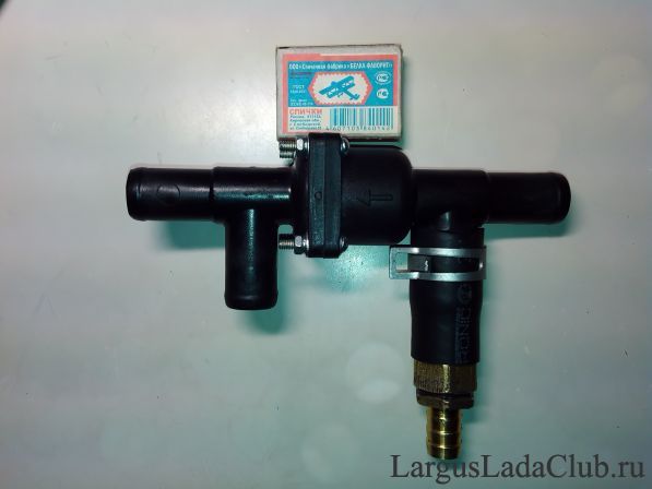

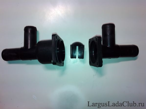

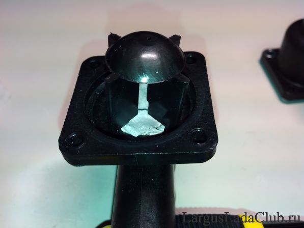

2. Клапан системы охлаждения а/м МАЗ shock 250 руб.
Клапан решил поставить что бы не резать два шланга, а врезаться в систему в одном месте.
Разобрал клапан на предмет посмотреть, что находится внутри и заодно промазал герметиком место соединения.

4. Бронзовые сан.технические сгоны с 18 мм на 14 мм - размер патрубка на подогревателе.

Установка клапана.
Выбираем нижний шланг который идёт от печки к термостату. На нём находится клапан для стравливания воздуха.
13. Подбираем удобное место для врезки и острым ножом вырезаем кусок шланга около 7 см.
14. Хомуты надеты на шланги. Устанавливаем клапан. Промазал вышеуказанным герметиком.
Стрелка на корпусе клапана должна показывать направление движения ОЖ как в системе "справа налево" - от печки в сторону термостата.
15. Соединяем клапан и подогреватель шлангом из комплекта. Два шланга примерно по 30 см. Промазал вышеуказанным герметиком.
Клапан и подогреватель находятся напротив друг друга, ниже расширительного бачка.
В каждый шланг вставляем по пружине из комплекта. Пружины не дадут шлангу сделать "залом".
- Правый патрубок клапана соединяем к нижнему "холодному" патрубку подогревателя. Идёт забор ОЖ.
- Левый патрубок клапана соединяем с верхним "горячим" патрубком подогревателя. Идёт нагретая ОЖ.
16. При необходимости гофру из комплекта надеваем на шланг(и).
- В момент прогрева клапан перекрывает шланг от печки к помпе и ОЖ идёт через подогреватель.
- При запуске двигателя клапан открывается и ОЖ идёт по штатному шлангу и через подогреватель.
- При установке данного клапана мы не уменьшаем диаметр шланга с 18 мм (родной шланг) до 12 мм (патрубок подогревателя)

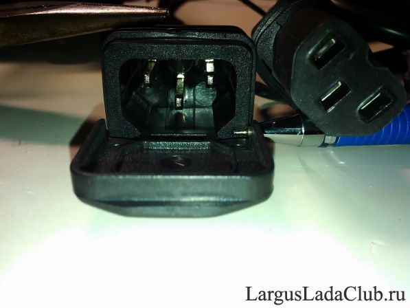

19. Разъём для крепления к бамперу (фишка данной модели).
Пока прикрутил на "штатное" место около АКБ. Рассверлив отверстния в скобе под болты.
Холодно и сейчас не хочется возиться со снятием бампера.

Мою идею с разъёмом под номером решишься делать? Штепсель типа папа будет надёжно укрыт и легко доступен.
roadster # 4 декабря 2015 в 18:08 +1
Кхе-кхе. Фоты есть? ;)
Дмитрий # 4 декабря 2015 в 21:57 +1
Идея Подаренная мне "ярик" пока в процессе осмысления. Что бы было практично, долговечно, простота исполнения.
Дмитрий # 4 декабря 2015 в 22:03 +1
На днях должна прийти брату посылки с импортными Хитрыми мебельными петлями. Посмотрю как их можно применить.
roadster # 5 декабря 2015 в 14:08 0
ээээ..... применить мебельные петли в ларгусе? ну если только сундук в багажнике построить...
Дмитрий # 7 декабря 2015 в 07:19 +1
Петли будут скрыты. Если сторонее изделие надлежащего качества и выполняет возложенный на него функционал и нет авто альтернативы. Почему бы и не установить?
