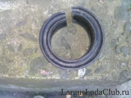

И там же мне на глаза попались вот такие проставки
Много про подобные читал, даже была мысль заказать их из Китая, но отказался, по причине того, что жалко будет выкинуть 700 руб. если они мне не понравятся. А тут наши отечественные, резиновые)))))), да и цена 200 руб. пара. Думаю, была-не была. И выкинуть не жалко.

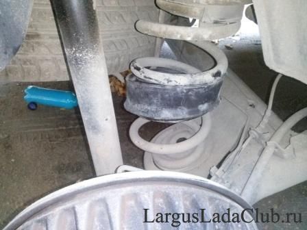

В общем справился за 20 минут, дольше домкратить и снимать колёса.

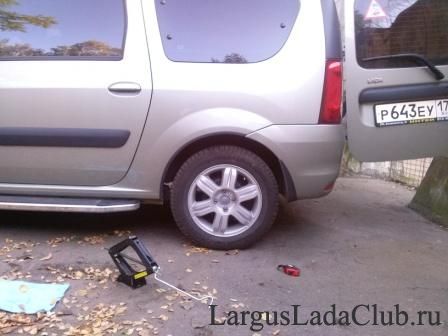

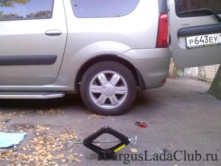

Результат: было 37 см. от центра колеса до края крыла, стало 39.
Было
Стало
На ходу вроде стало по жоще, но возможно это только мне кажется.

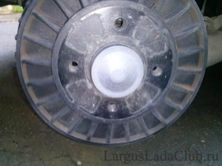

Ещё один вопросик назрел. Когда снял задние колёса то увидел заглушку гайки
Ну думаю круть, не нужно раскошеливаться на них, снимаю крышку колёсных болтов с переднего колеса, и фиг вам!!! там нет. Неужели у всех так, на задних есть а не передних нет?

Синий дипломат # 14 сентября 2014 в 20:28 0
да у всех так.
Поэтому приходится докупать колпачки ступиц.
Но в вашем случае они не нужны, у вас же колпак литого диска все закрывает.
Байкал # 14 сентября 2014 в 20:40 0
Да литые, но на зиму буду ставить железо.
Синий дипломат # 14 сентября 2014 в 21:49 0
ну тогда можно прикупить парочку колпачков ступиц.

В.Павел # 15 сентября 2014 в 18:21 +1
Чет я не увидел разницы до и после... Стало жестче, а нужно? Клиренс-то не изменился. Знаю чела: сделал жестче, стал больше грузить, вылезли чашки в салон...
Байкал # 15 сентября 2014 в 18:32 0
клиренс изменился на 2 см. просто на фото не заметно из-за разных углов сьемки.

Не поняло... При чем тут КЛИРЕНС? Увеличилось расстояние от Заднего крыла до колеса. А Клиренс это, как я понимаю, расстояние от ЗЕМЛИ до НИЖНЕЙ точки авто. В нашем случае до защитного щита внизу...:)Даже если смотреть сзади Балку-то заднюю не поднимает, значит именно Клиренс не изменяется... Это проставками не увеличить. Разве только радиусом колеса.
Андрюха # 16 сентября 2014 в 14:58 0
Почти согласен. Клиренс, как таковой, не увеличивается. Но..., днище все же приподнимается в описанном случае. Это может быть полезно при езде по буграм-ямам где-нибудь на полевых дорогах. При переползании через бугор меньше шансов его пузом зацепить, ибо база Ларгуса большая. Другой вопрос, что и передок надобно также приподнять. Судя по фото, проставка установлена в середине пружины - это неправильно. Проставки устанавливаются между верхом пружины и кузовом.

stalker88 # 18 сентября 2014 в 09:59 0
да это фигня...надо под пружины ставить проставки. я ставил от нексии,тоже из за порогов.в бортовике есть запись.
Байкал # 18 сентября 2014 в 11:42 0
Говорят что от нексии не очень подходят. Это так?
Alex123007 # 18 сентября 2014 в 11:53 0
Я такие на "Хундай Тражет" ставил сзади, когда пружины подсели, малость помогло, меньше пробивать стало. Правда покупал силиконовые, таких в магазинах не было, дороже в 3 раза стоили.
