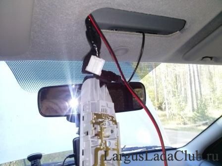

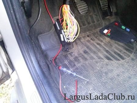

Попрощавшись, мысленно, с гарантией, решил первым делом спрятать провод видеорегистратора.
Решил - сделал!!!
Сегодня, с утра, придумали с супругой и детьми сгонять по грибочки, но я то сразу знал, что буду там не грибочки собирать, а своей ласточкой заниматься. Ну не очень люблю я эту тихую охоту (грибочки-ягодки), по мне так лучше громкая, с девками-пивом-музыкой рыбалка)))))))ШУТКА!!!!
В общем приехали, перекусили и жинке с детьми в бой, я - то же...
Сначала думал запитаться от освещения солона, но потом передумал, там проводульки ну очень уж тонюсинькие.

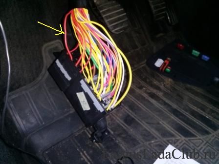

Решил цепляться к блоку предохранителей, к проводу ЦЗ...
Разобрал плафон протянул провод под потолком, вдоль стойки, и в низ к блоку...

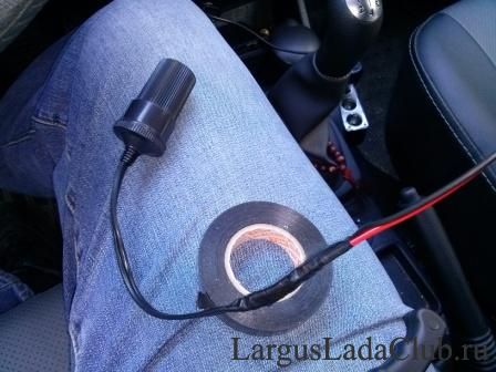

Присоединил гнездо прикуривотеля
В него штекер от регистратора и приматываем намертво изолентой)))
Весь этот колхоз запихиваем под потолок...
Теперь собираем всё это добро на место и проверяем
Вроде ни чё))))))
Далее, спускаемся по стойке
к блоку предохранителей и подсоединяем там...
Собираем всё обратно....
Готово!!! Теперь порядок.

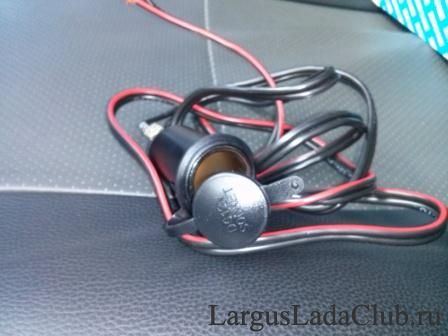

Сначала хотел использовать вот такое гнездо
Но потом купил другое, а это решил потом присобачить в багажное отделение...

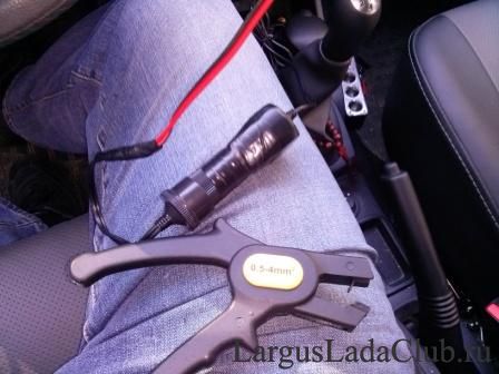

Второе купил вот такое
Ещё был приобретён, за недорого, вот такой инструмент, а то зубки то уже жалко)))))
Классная штуковина.

Олег (oapv) # 13 сентября 2014 в 19:58 0
"Решил цепляться к блоку предохранителей, к проводу ЦЗ..." - указанный провод это постоянный плюс через предохранитель
Байкал # 13 сентября 2014 в 20:12 0
этот предохранитель и отвечает за ЦЗ )))))) не так выразился...
Олег (oapv) # 13 сентября 2014 в 20:37 0
а почему не от зажигания? ведь так приходится еще и ручками работать)))) да и подключаться надо было на белый разьем блока ЦЭБКС, он чуть ниже - не надо было тогда снимать блок предохранителей, и не надо было искать где примотать массу - все есть на этом белом разьеме (масса, постоянный плюс и плюс от зажигания)
Байкал # 13 сентября 2014 в 21:09 0
а хрен его знает)))))))))))
