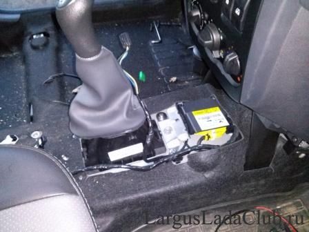

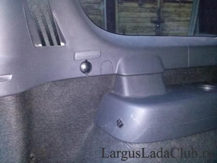

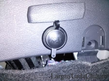

Ну вот и у меня дошли руки до установки доп. розеточки в багажник. Долго я к этому готовился, и наконец заставил себя. Уж очень мне её не хватало.
Весь процесс установки описывать в деталях не буду, если будут вопросы обращайтесь, отвечу.
В общем:

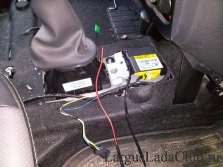

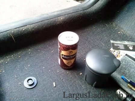

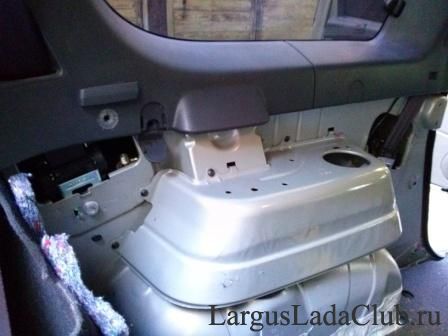

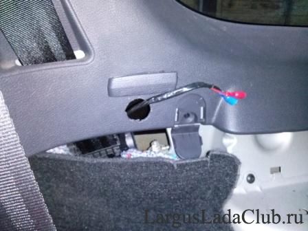

Разметка
Примерка

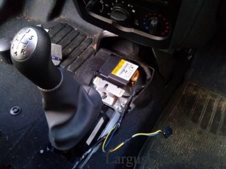

Прокладка провода, и обязательно доп изоляция в местах где провод соприкасается с острым краем металла, по мимо того что весь провод был перемотан изолентой.
Сборка задней части и переходим в середину

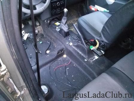

Но сначала была разобрана вся "борода" и выкинуто водительское сиденье.
В перерывах вместо пива кофе)))))
Весь провод был проложен под ковром, с частичной разборкой. Почему с частичной? Да потому что наш ковёр прикреплен к полу всего в нескольких местах, которые можно пересчитать на пальцах.
Выведен провод в "бороду" и подключен к штатному прикуривателю.
Короче говоря, глаза бояться, а руки делают.
Времени ушло, на всё про всё, часа 3-4.
Спасибо за внимание.)))))

ярик # 27 сентября 2014 в 22:22 0
Поздравляю, а я всё не соберусь. А чего не к аккуму напрямую? Можно без З.З. пользоваться. У меня назад доп. провод в 2,5 квадрата проложен для прицепа так я прям к нему хочу, только некогда.
Байкал # 27 сентября 2014 в 22:30 +2
Подключил к штатному прикуривателю, как говорится, от греха подальше, ведь при выключенном зажигании прикуриватель не работает.

Alex123007 # 28 сентября 2014 в 08:08 +1
Как то все сложно, я меньше разбирал, зато буквой "зю" приходилось изгибаться больше. Зато теперь радуют розеточки и автохолодильник включить и лодку накочать!
Байкал # 28 сентября 2014 в 13:36 0
Неее это кажется что сложно, на самом деле снимал только водительское сиденье и подлокотник 3-го ряда, и всё.

Олег (oapv) # 28 сентября 2014 в 21:48 +1

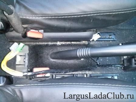

как все мудрено)))) а ведь где установлена розетка имеется в наличие плюс от зажигания и хорошая масса, но народ у нас не ленивый и готов тащить провода аж до соседней машины))))))
Byrmistr # 29 сентября 2014 в 08:40 0
Олег, а где там плюс? И будет ли он в наличии во втором положении ключа. На счёт массы согласен, корпус он и в Африке корпус.
Олег (oapv) # 29 сентября 2014 в 09:19 +1
на первом фото хорошо видна катушка ремня безопасности, справа от которой видна массовая шпилька на кузове, левее катушки имеется разьем на заднюю дверь, в котором есть желтый провод (толстый и защищен 20А предохранителем) на задний дворник - это плюс от зажигания. Чтобы подлезть к разьему необходимо снять катушку ремня безопасности.
Byrmistr # 29 сентября 2014 в 10:53 0
То есть я так понял, что + там только при включённом зажигании. Не, не подходит, посему будем тянуть. А вот масса это хорошо, хотя мне розетка справа нужна и если там точки с массой нет, то придётся сделать аналогично.
