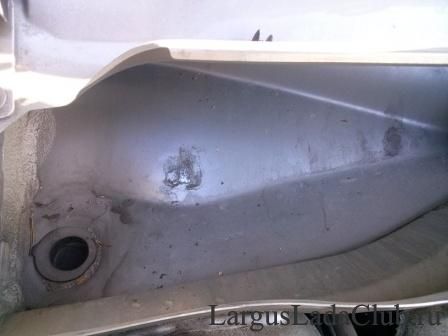

Вчера повёз жену и тёщу по грибы. А так как я не очень люблю это дело, то остался с сынишкой у машины. И вот не зная чем себя занять решил снять бачёк омывателя, просто так, позырить)))) уж больно много об этом писалось в интернете.
Позырил...
По приезду домой поехал искать подходящий материал для избавления от этой беды.

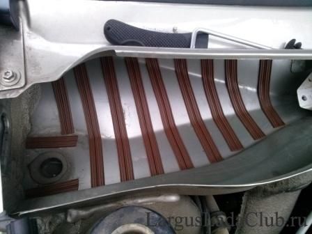

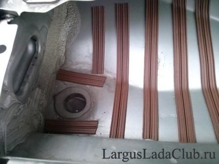

Нашёл в соседнем хозяйственном магазине. Дверной уплотнитель, самоклеющийся.
И за работу...
Работа не сложная, главное снять пистон он там хитрый, не сразу допёр как его снять. Отщепить все шланги и отвернуть один винт. Делов на 10 минут.

Наверное на стук просто не обращали внимание, натерто как у всех - до металла!

я когда у себя снимал потертости в этих же местах были. Авто ваз постоянен.

я проклеил пеноплексом на клеевой основе. в гараже валялся кусок. Больше на стучи и не трет)))

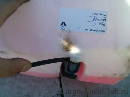

А никто не подскажет номерок клапана слива? У меня нет с одной стороны (не помню с какой), а тот что с другой есть, но по номеру не могу нигде найти.
Олег (oapv) # 6 октября 2014 в 12:07 0
??????????????????????????????? может имеется в виду обратный клапан? так в темах смотрите, там инфы полно
tsmyg # 6 октября 2014 в 12:35 0
Не, не. На первой фотке в левом нижнем углу. У меня и номер есть 781965041R, только не знаю где купить. Думал даже, может тему создать.

а нафиг он нужен? я лично его удалил и обработал всё вокруг.
tsmyg # 6 октября 2014 в 13:55 0
Может и не нужен. Но его же ставят. Хотя все любят чего-нибудь лишнего поставить на машины. :))

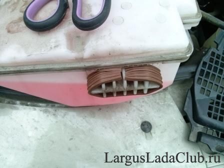

А я D-образный 10мм. оконный уплотнитель наклеил на бачок по рёбрам в двух местах спереди и сзади.
