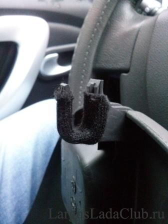

Один источник я нашёл, это накладки на рулевой колонке.

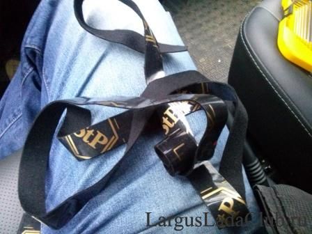

Зашёл в отдел торгующий шумоизоляцией, на глаза попалась лента антискрип
Цена копеечная, зато материал очень приятный в работе.

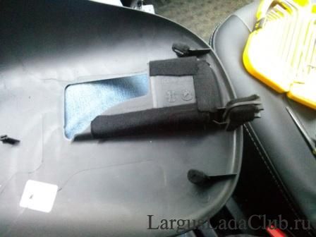

Один из виновников скрипа

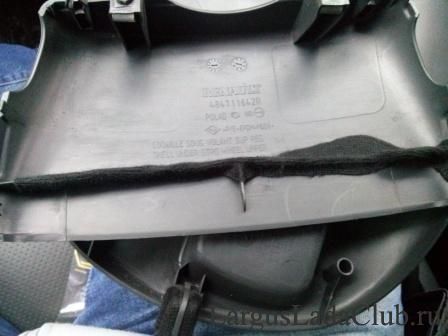

После оклейки

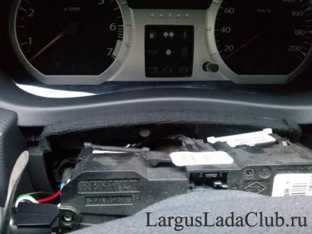

За одно и другие подозрительные места...
Методом постукивания проверил, вроде получше стало.
Завтра проверим.

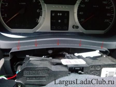

Ещё заметил сверчков в козырьке приборов, он у нас отдельный от торпедо, то есть его можно снять, только как?

Козырёк снисается легко: снимаешь пластик с рулевой колонки, снимаешь накладки панели слева и справа, откручиваешь два самореза снизу и тянешь на себя - всё, он в руках :)....у меня на уочках стала скрипеть панель в точках крепления сверху (винты под накладками передних стоек), подтянул - стало получше, но на ямах все равно скрипит...сейчас холодно - лень ковыряться, теперь наверное до лета....
