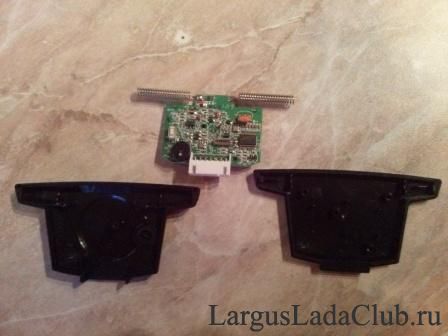

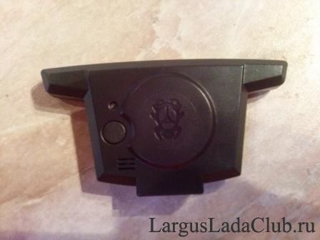

Нашёл ещё одного "насекомого"))))
Это была антенна сигнализации.
Лечим... сложного ничего нет.
Снимаем

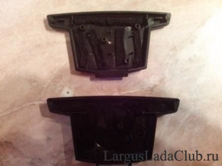

Разбираем, откручиваем один болтик
Проклеиваем антискрипом...
Вот и всё...
Собираем и приклеиваем двухсторонний скотч, потому как старый пришёл в негодность.
Вот теперь точно всё.
